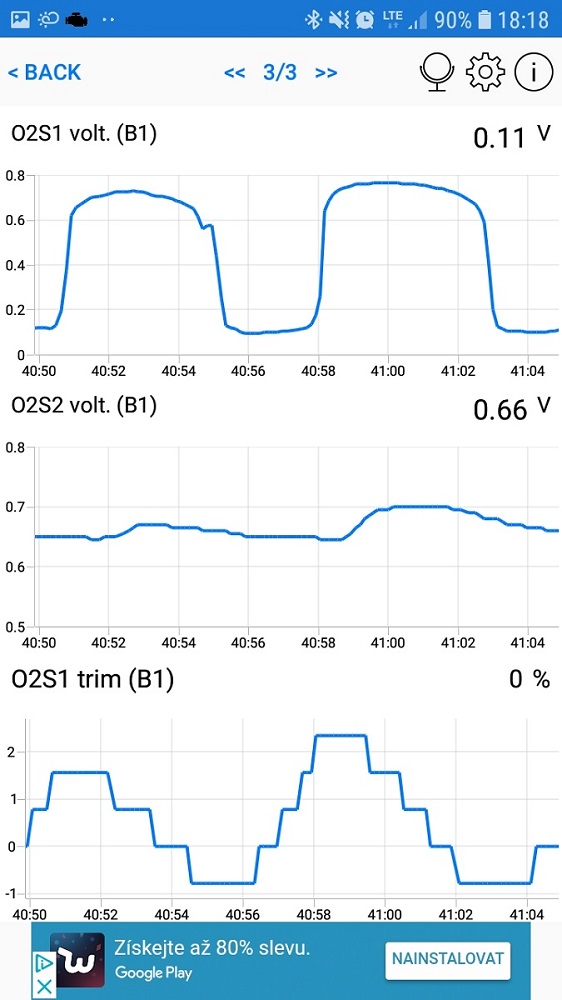

Ahoj,
posledních 600km mám vyšší spotřebu cca 1,5 l/100. Je jedno jestli benzín nebo plyn. Chyby nezobrazuje žádné. Akorát na začátku, kdy jsem si všiml, že to hůře táhne jako bych s autem jel do kopce. Tak jsem to pohonil na dálnici. Více jak 180km/h to nechtělo jet. Normálně to jelo do omezovače rychlosti. Vyskočila chyba P1300-00. Po smazání už ne.
S autem žádné problémy nejsou jenom více žere a hůře táhne. Když stojím na volnoběh, tak mi to ukazuje 0,8 - 0,9 sem tam 1l/hod. Když s autem dlouho stojím na místě, tak to ukazuje 0,7 - 0,8.
Před tím mi to blikalo na LPG 0,6 - 0,7, benzín 0,7 - 0,8. Volnoběžné otáčky se pohybuji okolo 850 ot/min.
Uvažuji nad vadnou 1. Lambda sondou. První lamda (před katalyzátorem) byla měněna před 77,000km a 8 lety. Druhou za katalyzátorem jsem měnil preventivně, při výměně komplet výfuku za Denso. Ta má 18,000km a byla měněna v dubnu 2018. Svíčky jsou NGK Laser Line svíčky a mají 14,000km a zapalovací lišta je NGK a má 42,000km.
Když jsem se podíval na graf průběhu lambdy, tak mi nesedí cyklus, který trvá 5s sekund. Někde jsem četl, že má trvat max 1s a to je už moc.

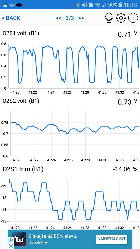

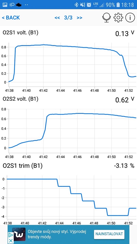

V příloze posílám graf na volnoběh. Pak graf při 4000 ot. A pak graf, když ze 4000ot/min pustím plyn a jede na volno běh.
Volnoběžné otáčky hned po zátěži.
4000ot/min při stání na místě
Volnoběh
Volnoběh

Luigy87 píše:Ahoj,
posledních 600km mám vyšší spotřebu cca 1,5 l/100. Je jedno jestli benzín nebo plyn. Chyby nezobrazuje žádné. Akorát na začátku, kdy jsem si všiml, že to hůře táhne jako bych s autem jel do kopce. Tak jsem to pohonil na dálnici. Více jak 180km/h to nechtělo jet. Normálně to jelo do omezovače rychlosti. S autem žádné problémy nejsou jenom více žere a hůře táhne.
Perioda času cyklu Lambda sondy je zobrazena dole v grafu. http://www.mjauto.cz/testovani-lambda-sondy
Výňatek z literatury - Vstřikovací zařízení zážehových motorů.
Lambda regulace je plynulá a při nízkých otáčkách integrátor regulace frekvenci zpomaluje a frekvence je při volnoběhu asi 1,0 - 1,5/sec.
Ve vyšších otáčkách a zatížení se frekvence zvyšuje (zrychluje) až 70x/sec. Směšovací poměr palivo/vzduch zůstává stále v rozmezí lambda = 0,99- 1,01.
Další článek pak o spotřebě. http://www.auto.cz/lambda-sonda-k-cemu- ... inu-112058
