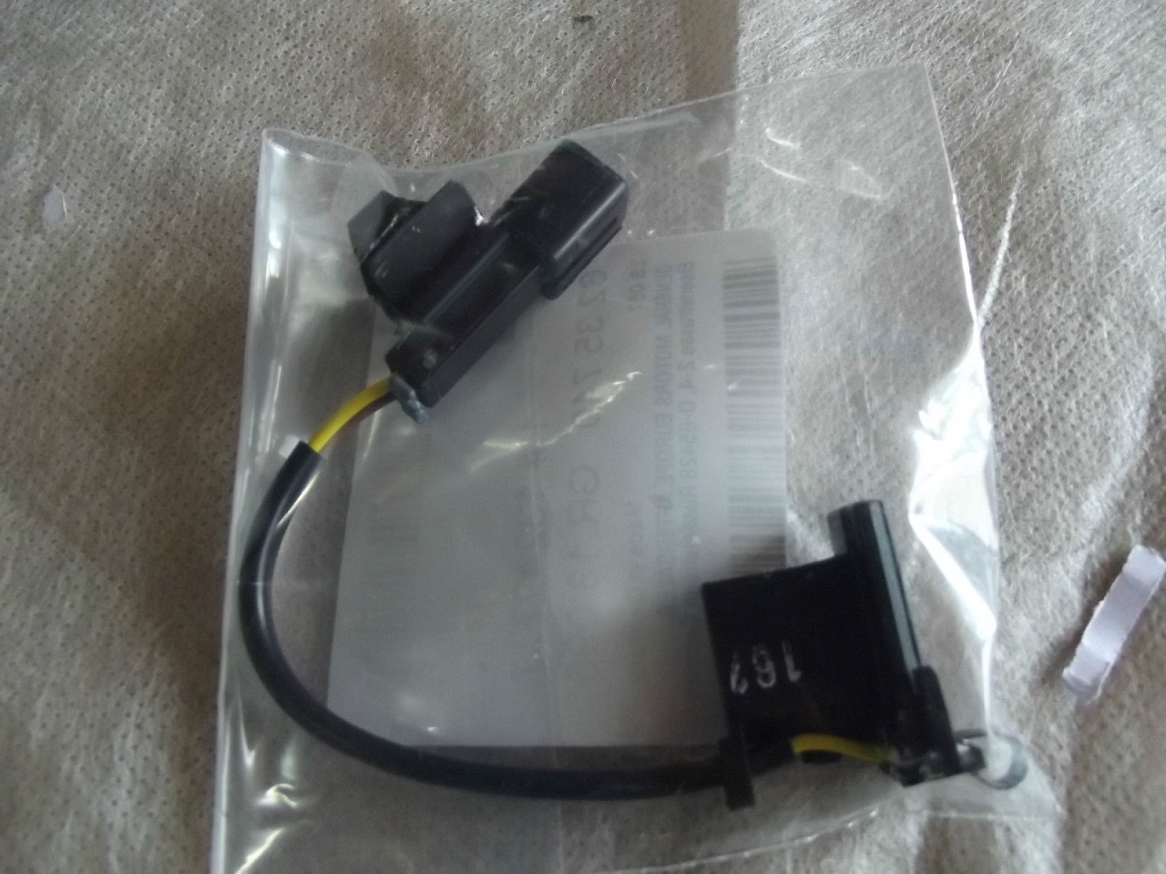

Zdravím, měl bych dotaz marně hledám na Opel Astra H Twintop tento snímač. Nejde mi dolu nějakej ten pátek střecha tak jsem si řekl že se na to podívám. Jedná se o snímač k roletě.
Nevím kde jej mám na autě najít

Snímač pro roletu je umístěný pod levou drážkou do který se zasouvá konec rolety. Ten plast ve kterým je drážka se musí jemně shora odtrhnout. Ja mám ale jinej problém. Střecha se mi v pohodě stahuje až do posledního kroku, kdy se má víko kufru zaklapnout, to se najednou zasekne a mechanismus začne pípat. Máte někdo nějaký zkušenosti s tímhle? O který snímač se třeba jedná?
