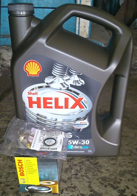

Dnes vymeneny olej Shell Helix Ultra 5W30 AG,pred tyzdnom vzduchovy filter a asi mesiac dozadu aj palivovy filter.

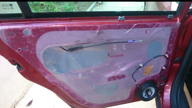

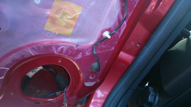

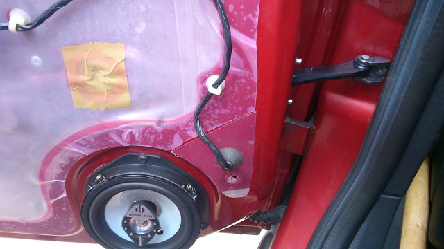

Dnes vymeneny obmedzovac lavych zadnych dveri ... tak ono to vrzgalo uz nejaky ten rok ako vacsine ostatnym,najma teda ked auto stalo na slnku.Len uz akosi ziaden sprej ani mazaci tuk nepomahal a uz to nie ze vrzgalo ale praskalo pri otvarani,miestami som mal pocit ze uz dvere ani nezatvorim.
Tak vymena za origo GM,nakolko ziadna nahrada nie je a pouzity som nemienil riesit.
Ak by niekto potreboval,cislo dielu je 51 60 252,rovnake pre obe strany vzadu.
Pri vymene som si tak pochvaloval ze mam tie el.okna vzadu kvoli demontazi tapaciru.
Potom stacilo demontovat reproduktor a vybrat povodny a dat novy obmedzovac,dvere sa otvaraju a zatvaraju s lahkostou a ticho.

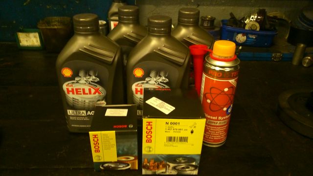

Dnes vymeneny olej Shell Helix Ultra 5W30 AG a palivový filter a kupenych este zopar drobnosti.
