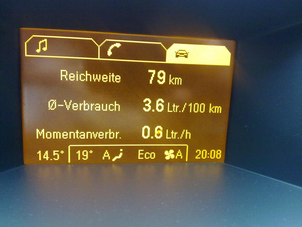

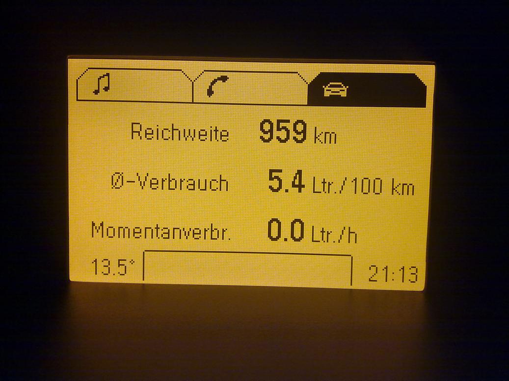

Noo a tahle je pri plne nalozenem aute pri jizde s kopce :)<br />Taky na 6ku :D <br />A hlavne kdyz neni na naftu :P
Taky na 6ku :D
Takhle jen po dalnici , ale lechce lechtat na 6ku :)

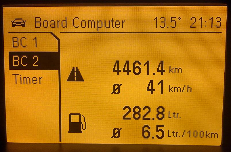

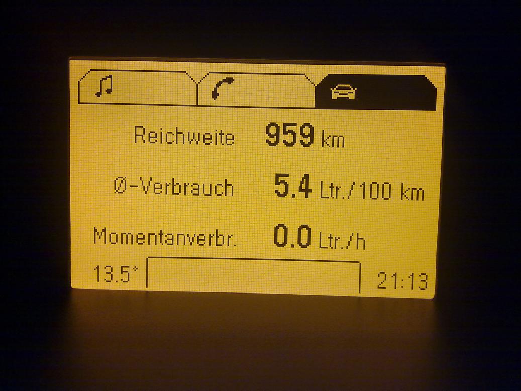

Tak tohle je dlouhodoba :)<br />Zkousim jezdit na spotrebu
Astra Caravan 1.9 CDTI Z19DTH.
Dlouhodoba 6,5L/Km

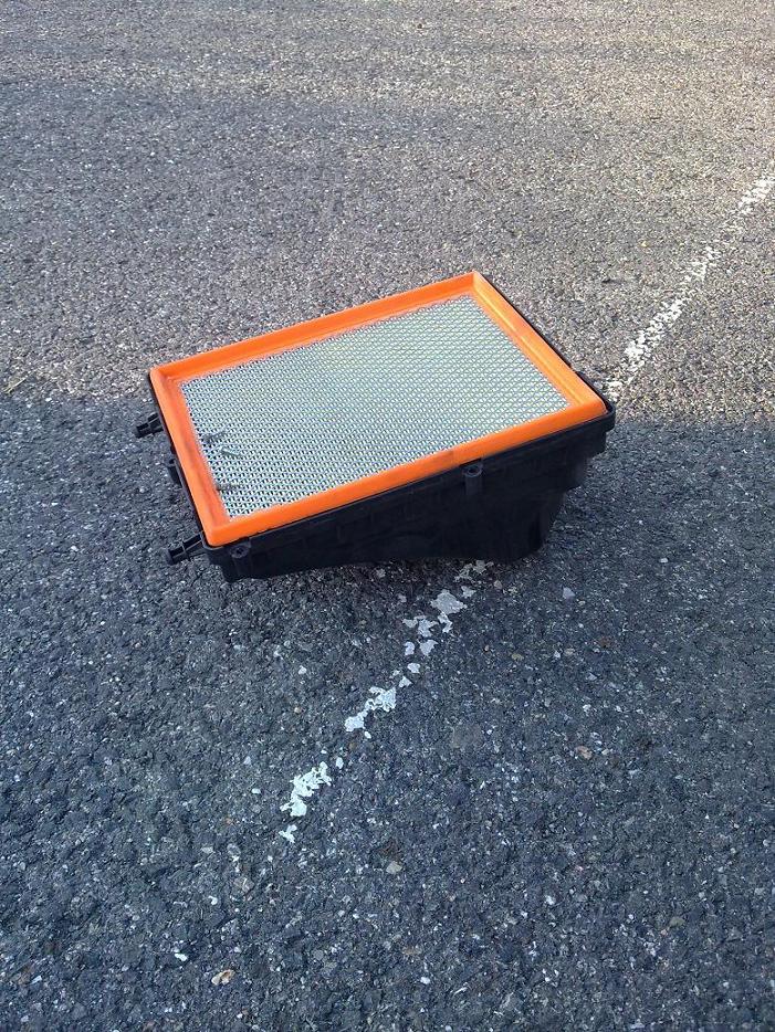

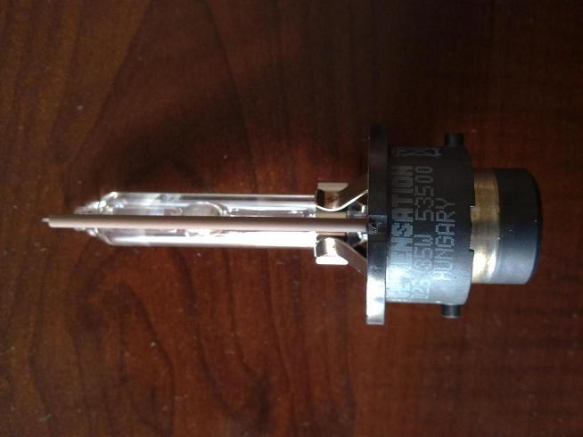

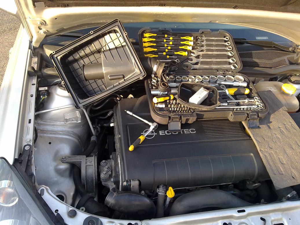

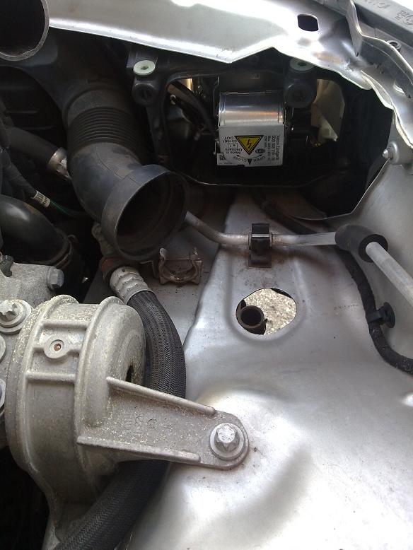

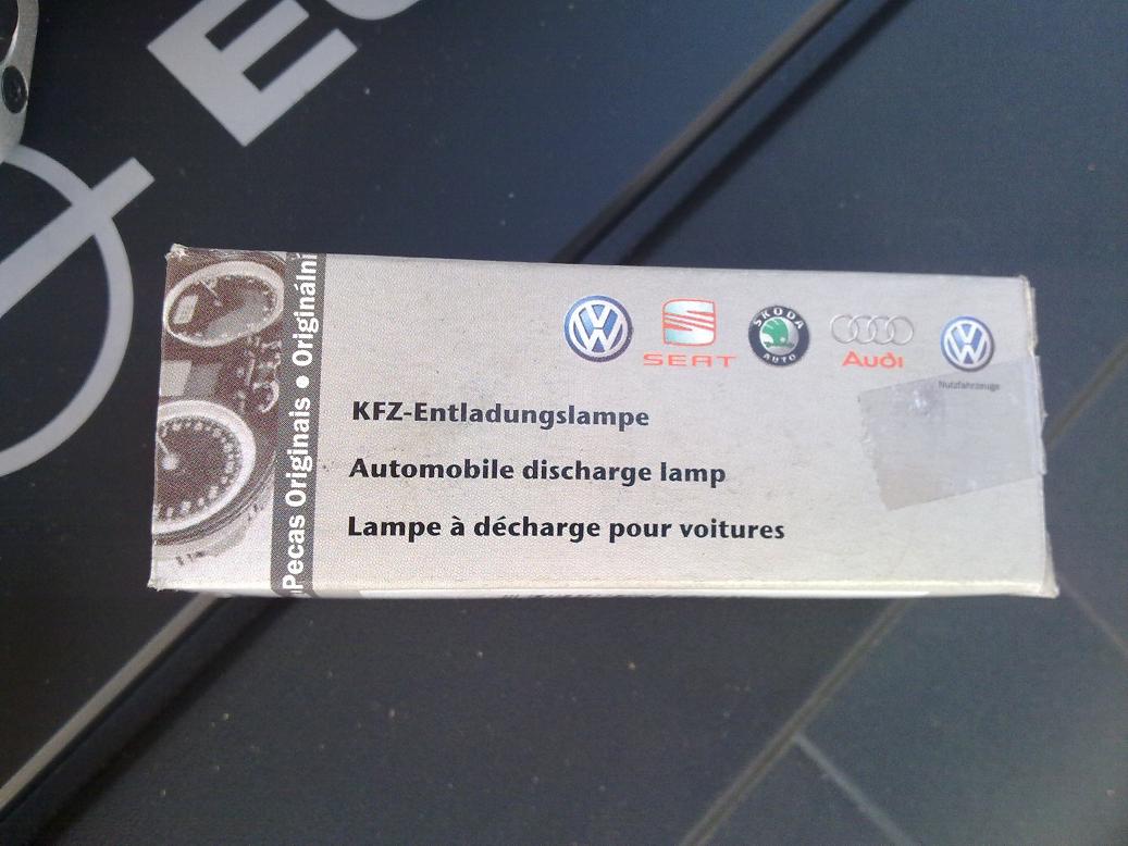

Tak mi odesla na prave strane auta vybojka , a koukal jsem ze se musi sundavat maska naraznik a pak svetlo :x
A to se mi fakt nechtelo , tak jsem cetl a cetl a az jsem si precetl ze vzduchovy filtr jde taky vyndat 8-)
Tak jsem nevahal a dal se do dila.
Jinak vybojku jsem koupil origo Philips D2S 4300K na radu kluku ( on vi ) na foru , diky 8-)
a jeste nejake foto ...

Jeste jedna :lol:

:shock: tak tahle vybojka tam byla :)

Vymena druhy vybojky by nebyl problem? Da se tam taky dostat zevnitr z motoru?

Příspěvek od Oťas » 30 srp 2012, 20:20
Pravou jsem vyměnil bez problémů, ale levá asi bude větší oříšek bez sundání světla.
Možná se pletu....

Příspěvek od Atom » 31 srp 2012, 15:46
No tak Ja jsem taky menil jen Pravou stranu ;) , ale myslim ze by sla i leva , ALE musela by kazdopadne baterka ven :x a pak na ten jeden sroub by byl potreba asi takovy pruzny nadstavec aby se povolil ten 3ti sroub...
pak by to asi slo , ALE problem by byl vetsi pri sroubovani toho 3tiho sroubu z5 :shock: jak se znam tak by mi tak 50x spadl nez bych ho tam dostal, takze mozna byto slo , ale asi by to nakonec trvalo dele nez sundat to svetlo :cry:
Ale kluci nebojte az rupne druha strana tak dam vedet jak jsem dopadl :lol:
A aby jste vedeli ze jsem KAMOS tak zkusim jako prvni variantu z baterkou ven 8-)
