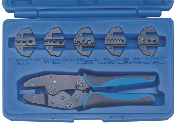

Potřebuješ speciální krimpovací kleště na FAKRA konektory, ale obávám se, že Ti je nikdo nepůjčí. Lze použít i nějaké univerzální krimpovací kleště.
Což bude asi pro Tebe taky problém. Nicméně odizoluješ střed koaxu - NE salámovou metodou, ale jako by jsi strouhal tužku do špičky, ať nenarušíš střed měděného lanka (stínění dáš bokem), nalisuješ střed a potom vložíš do stínícího obalu, přetáhneš stínění a zalisuješ obal. Nemá smysl to psát detailněji, zastav se za nějakým rádioamatérem ať Ti to připojí, chce to cit a trošku zkušenosti, lze to zvládnout i z kleštěmi bez zoubků.

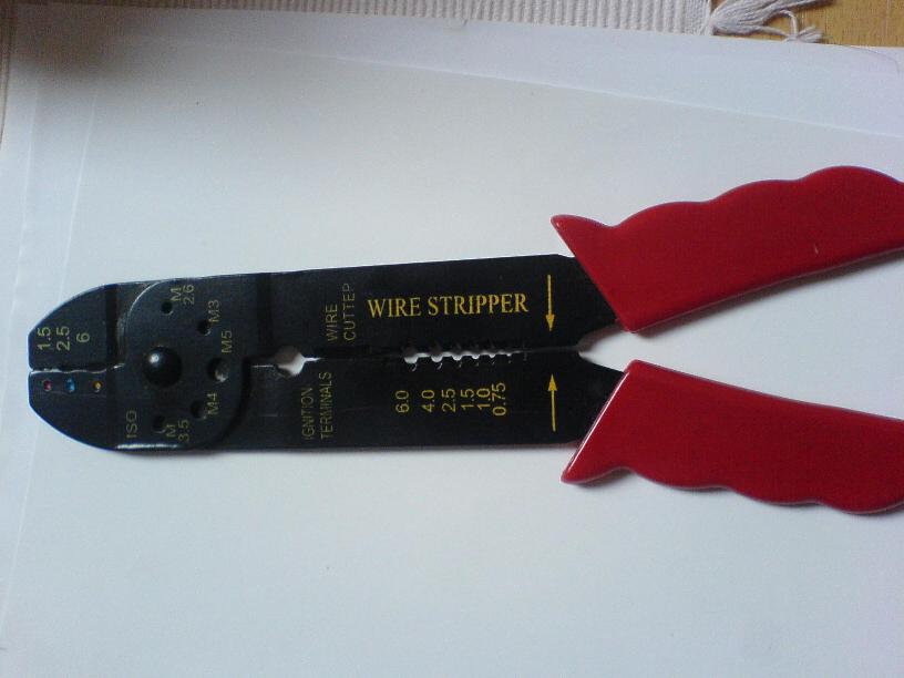

Bohuzel nemam zadneho znameho.Vsechno je mi jasne akorat nevim jak a kde prijde dat ten "klicek".A kleste mam sice takove amaterske ale myslim ze nima taky to pujde zamacknout.
