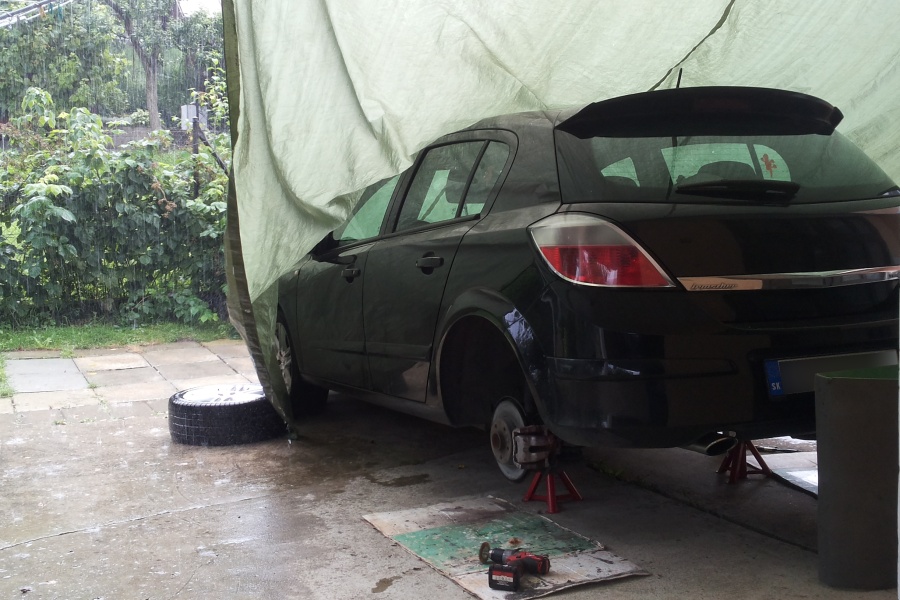

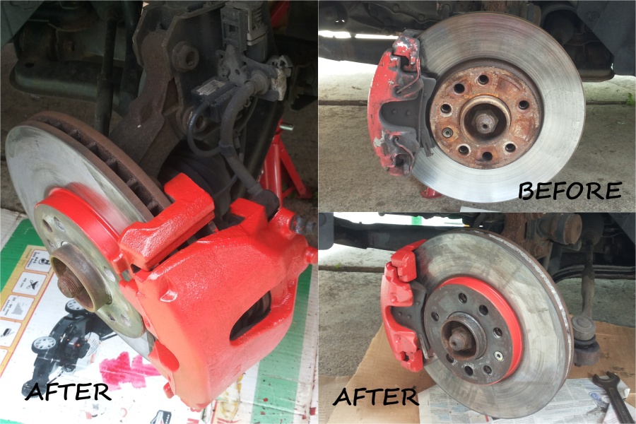

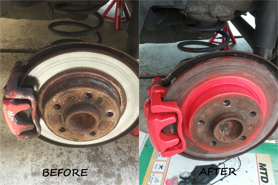

Tak som strávil tri dni úpravami a opravami mojej Irmy.
1) Rozobral a pretesnil všetky 4 dvere. Všetky dvere som v spodnej časti vystriekal voskom na dutiny od KimTec. Fólie pod čalúnením a repro som popriliepal čiernym silikónom od DenBraven.
2) Nafarbil som všetky brzdové strmene a náboje. Použil som farbu DupliColor v spreji na brzdy. Cena spolu 12,50 za dva spreje. Neostalo mi akurát na vonkajšie strany kotúčov, to sa môže dorobiť ešte hocikedy.
3) Na podvozku nastriekal pár hrdzavejúcich častí Body 950 - prakticky len pod zadným nárazníkom, iné nebolo treba.

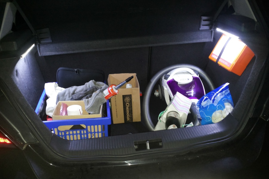

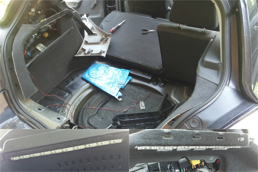

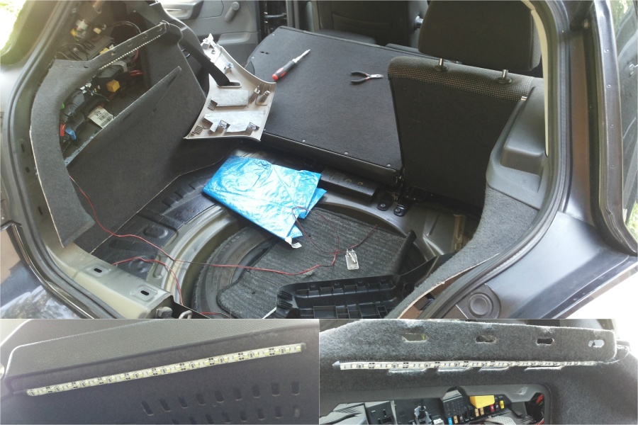

4) Nedalo mi to a do kufra prirobil ešte 25cm led pásu, na opačnú stranu, nech to má nejakú symetriu. Dokopy je tam 0,5m pásu, čo by malo dávať spolu svetlo 300lm. Trochu šialené, ale občas sa to hodí.

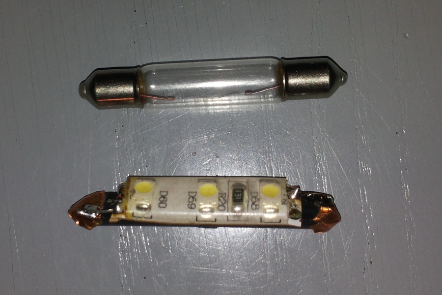

Ešte pridávam foto homemade sufitky do slnečnej clony k zrkadlám. Nechcelo sa mi objednávať a čakať ledky ešte aj sem, tak som vyrobil z led pásu ktorý som dával aj do kufra, na plastový kolík so zašpicatenými koncami nalepil samolepiacu medennú fóliu a k tomu priletoval kúsok led pásika. Svietivosť vynikajúca.

Příspěvek od dave152 » 11 srp 2014, 21:43
Ten červený strmeň je ok ale prečo si farbil kotúč na červeno to nepochopim

Příspěvek od Marek65 » 11 srp 2014, 21:45
Videl som to na pár autách a páči sa mi to. Dokonca som videl nafarbenú aj vonajšiu hranu kotúča, len na to mi už nevyšla farba a v nedeľu nebolo kde nakúpiť.

Příspěvek od dave152 » 11 srp 2014, 21:48
Ja by som ten kotúč nafarbil na strieborno ale ak tebe sa páči červená tak potom je to ok :D

Příspěvek od Marek65 » 11 srp 2014, 21:51
Jop červená je super. Na fotkách síce vyzerá mierne do ružova, ale to je fotené mobilom. Je pekná sýta červená.
