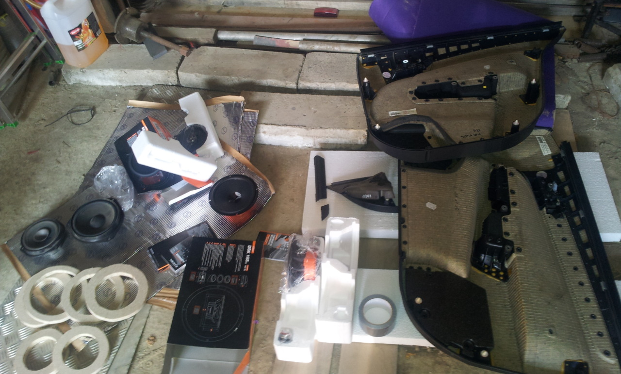

Dnes som sa pustil do výmeny repro. Prednéa zzadné Hertz.
Nemyslel som žesSttým bude toľko roboty. Najviac som sa zdržal S výrobou mdf podložiek
Za jeden deň som stihol komplet jedny dvere. .

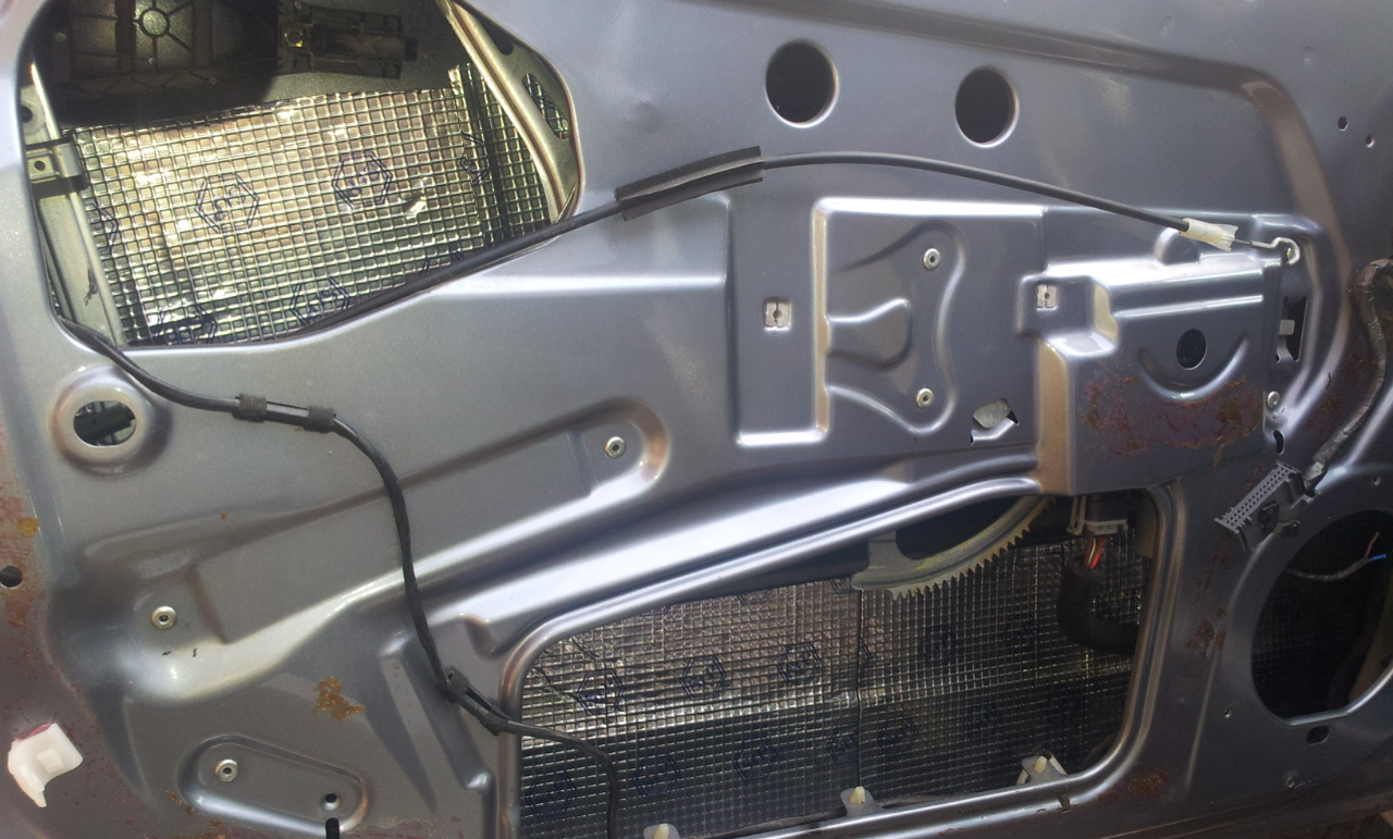

Je to obrovský rozdiel zatiaľ to cítiť Vssamotných dverách. Použil som na predné dvere 2,5 platu Stp silver 50x70cm.
Sú citeľne ťažšie úplne iný zvuk pri zatvarani dverí. Co sa týka zvuku teraz reálne potvrdzujem neskutočne odporné rádio. Ale zatiaľ ťažko hodnotiť keďže je napojené len jedno predné repro.
Už v teraz mi začína vadiť stredný reproduktor bude nutné ho vybrať.
Zaujímalo by ma či sa dá vymeniť za niečo čo by akustike pomohlo?!

Dnes som to dokoncil. Vsetky dvere vytlmene, vnutorne aj vonkajsie plechy. Vzadu HERTZ DSX 130.3 vpredu HERTZ DSK 165.3 .
Vysledok - rozdiel je obrovsky to isto, ale zaroven som sklamany. Ak chcem niejake tie basy musim pridat hlasitost. Pri nizsej hlasitosti su basy slabe. Bol som zvyknuty na subwoofer, nieviem co som cakal Ale ked to dam na realne maximum je to fajn. V aute vlastneho slova nepocut
Ale ciel bol iny. No co uz , co cakat od takeho radia.
Vymenu repro urccite odporucam.
