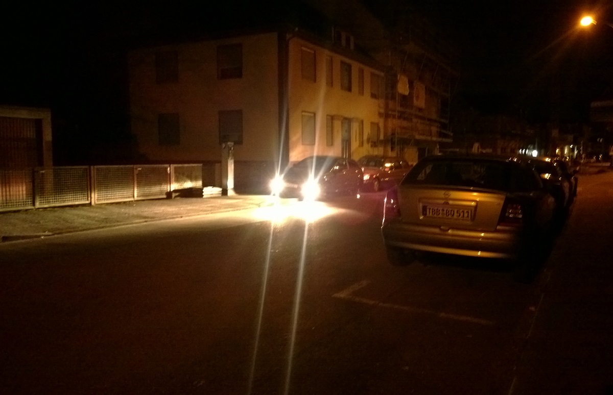

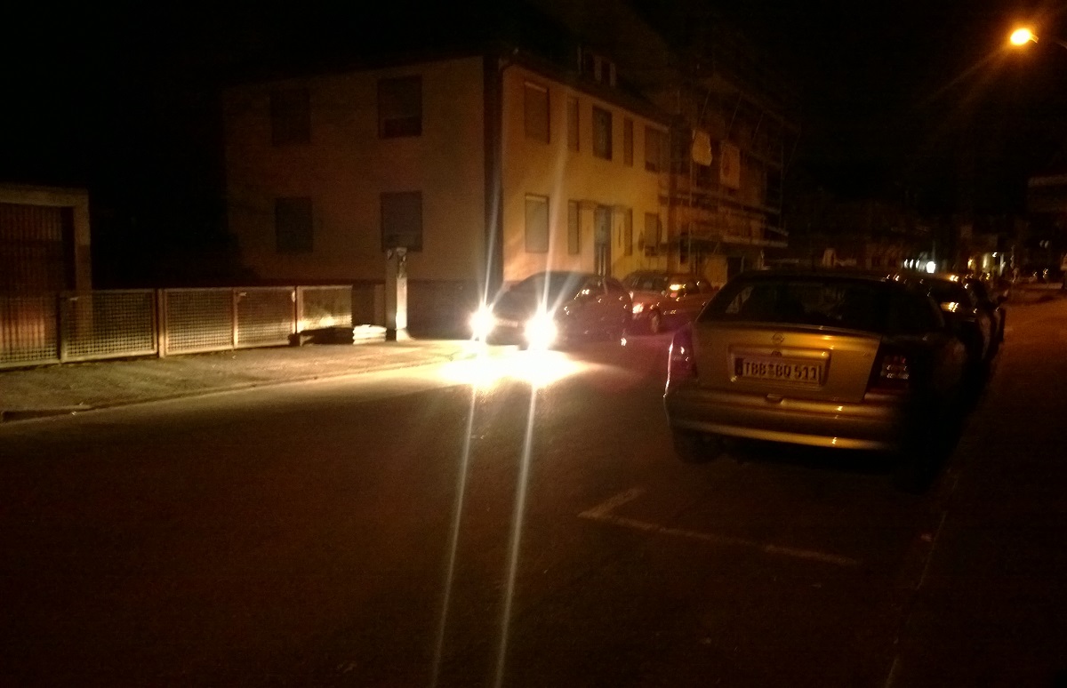

Dnes ma na poste cakali nove stabilizatory a MKJ. Samozrejme, ze som hore do bytu ani nesiel a MKJ som supol rovo do auta :D
Tak uz mi auto pekne sieti na cestu domov a ukazuje na GIDe co treba 8-)

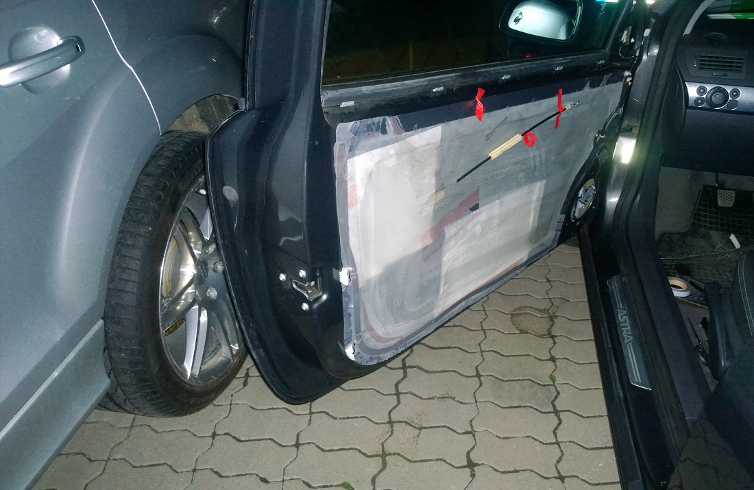

Příspěvek od quicky » 01 dub 2015, 19:14

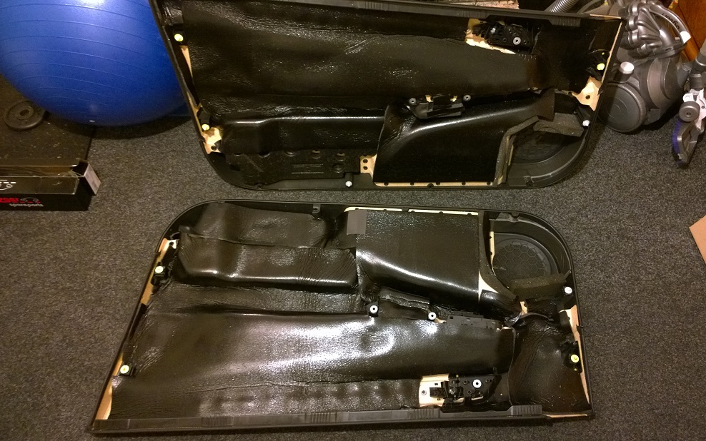

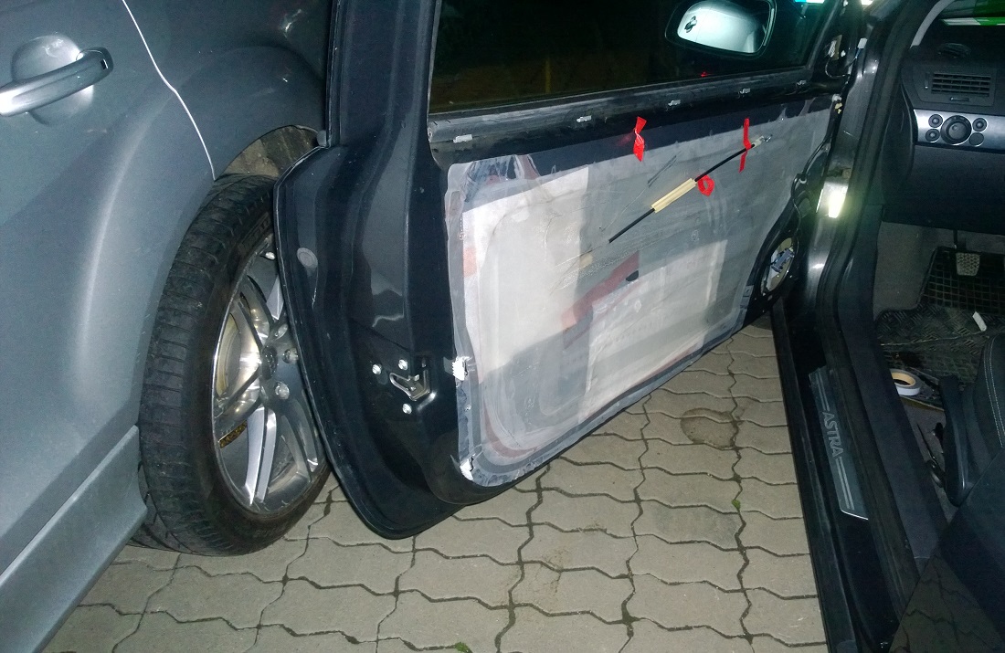

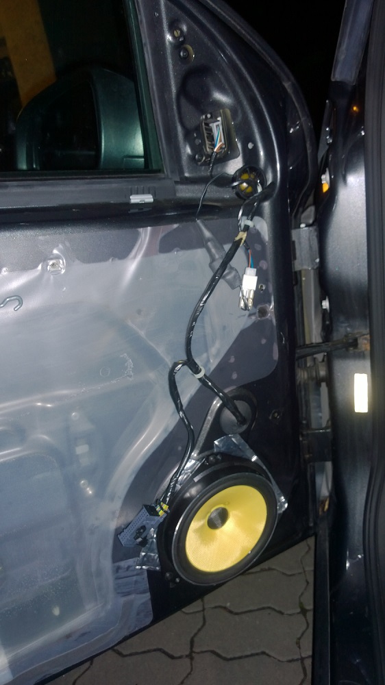

Takze nove repro od Pioneer su na mieste. Na vnutorny plech dveri som pouzil Silent coat platy a dekor dveri som oblepil zvukovo-izolacnou penou od Wurth. Tie diery vo dverach som nakoniec zalepil tiez asfaltovym platom.
Vysledok: ovela cistejsi zvuk, ktory sa neskresluje ani pri vyssej hlasitosti. Basuje to o nieco viac, ale samozrejme to nie je ako s wooferom.

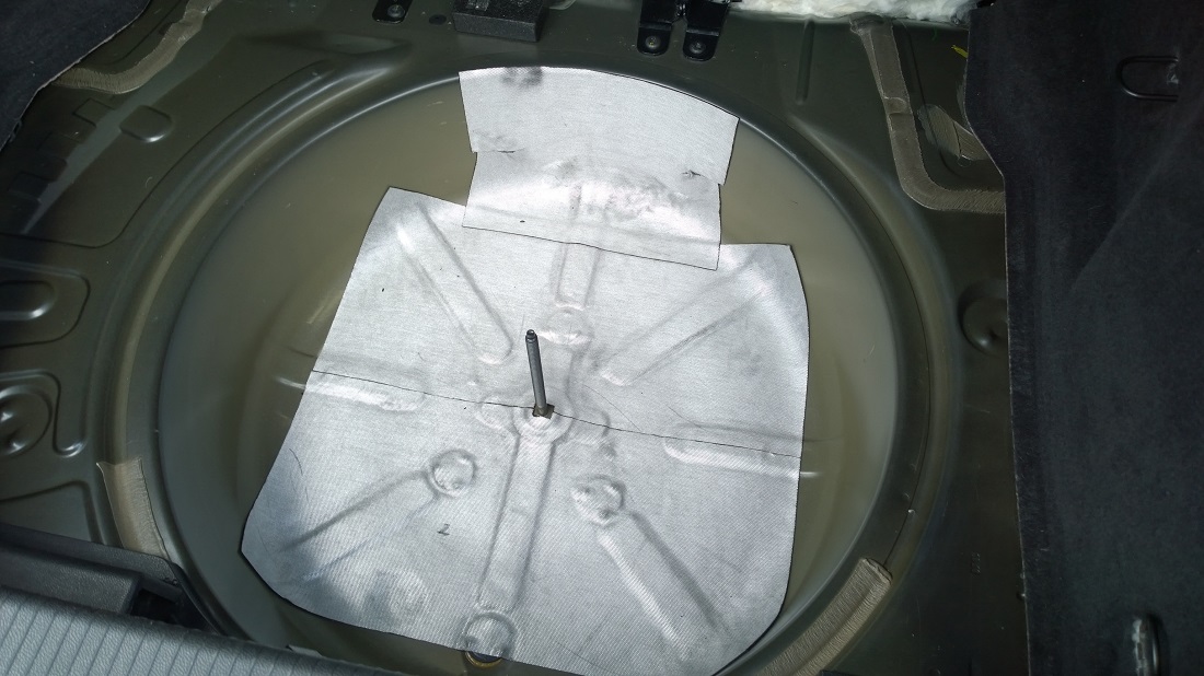

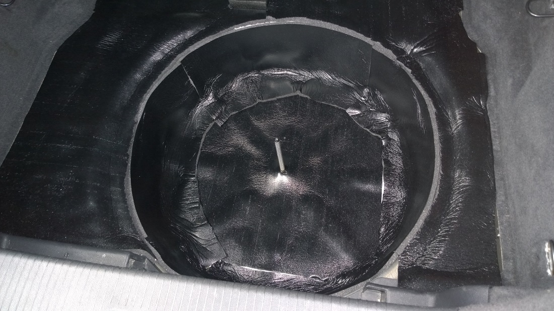

zbytkove materialy skoncili v kufri

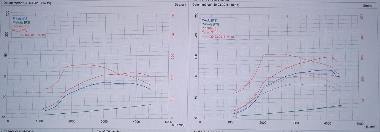

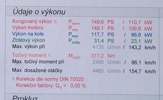

110kW od profituningu uvidime co na to povie spojka a zotrvak :lol:

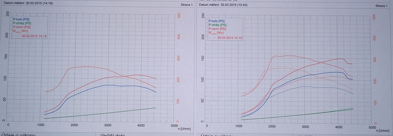

Příspěvek od zichi » 02 dub 2015, 06:09
Pěkné 8-)
Ještě sem nahoď graf původní / nový, ať jde vidět průběh výkonu
quicky
Příspěvky: 786
Re: Borisove GTC
Příspěvek od quicky » 02 dub 2015, 08:53
Tak mne v zaklade nameral o trocha menej ako malo byt. Neviem ci to bude dobre vidno na tom obrazku

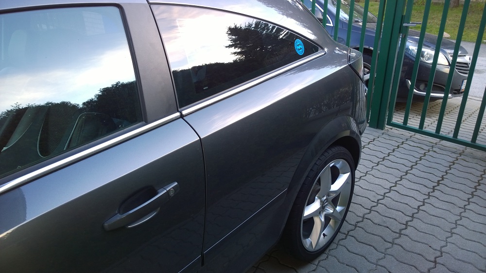

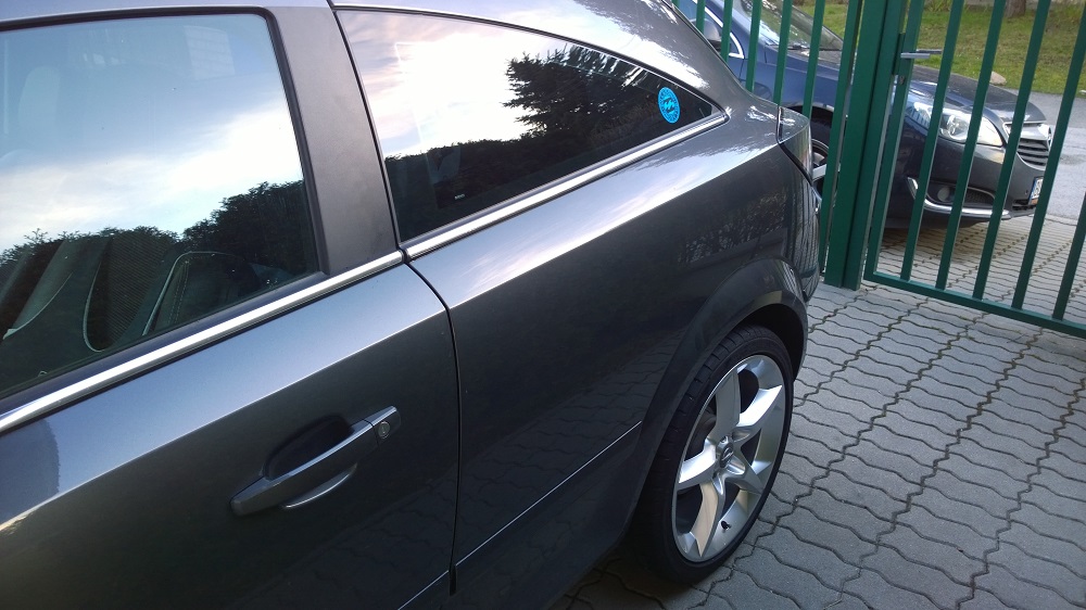

Nove folie, zatmavenie 70%
