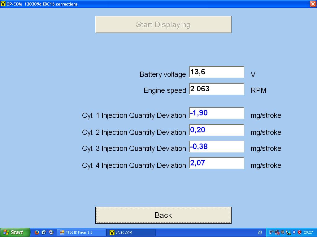

Při delší jízdě mi občas začal motor 1.9 dci vibrovat v rozmezí otáček 1500 - 2500 (zejména pokud byl pod větší zátěží) a na volnoběh mírně kolísaly otáčky. Nyní se již závada projevuje celkem pravidelně. Pokoušel jsem se do nafty doplnit aditiva, na krátkou dobu se to možná subjektivně zlepšilo, nyní je to stále stejné. Mám podezření na natankovanou nekvalitní naftu a že mi zřejmě odešel některý vstřik nebo vstřiky. Je to možné poznat z korekcí vstřiků, viz příloha?

Nikdo netuší v jakém rozsahu se mají pohybovat korekce? Jinak diagnostika žádnou chybu neukazuje.

Odpovím si sám - byl vadný druhá vstřik, nadměrně propouštěl do přepadu. Po opravě vstřiku jde motor zcela pravidelně ve všech režimech ![Úsměv :-)](./images/smilies/icon_e_smile.gif)
