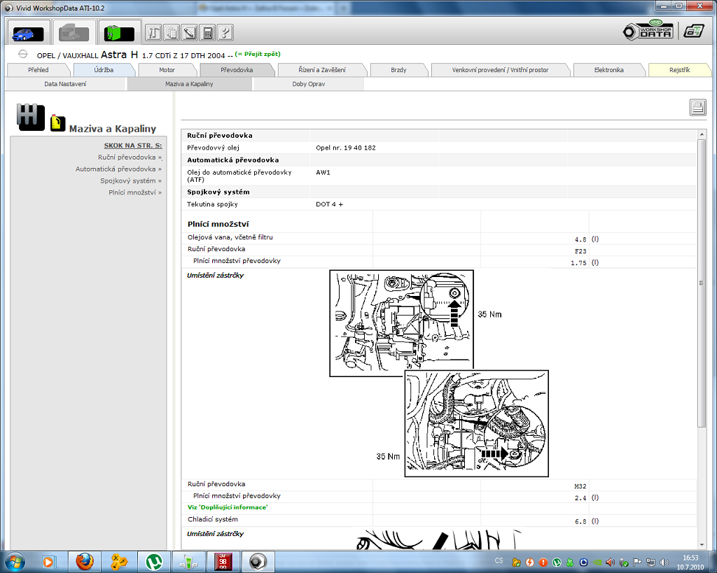

Mechanické převodovky mají sice uvedenou trvalou (neměnitelnou) náplň, ale bohužel i převodový olej stárne a po X letech a najetých kilometrech tam může být již pěkný humus. Potom se stává, že jde řazení ztuha a pod. Jelikož tyto převodovky nemají vypouštěcí šroub je nutno pro vypuštění olej odsát a nebo lépe sundat spodní víko převodovky, řádně vyčistit, přetěsnit a nalít nový olej. Řešilo se to kdysi již na fóru Opel Astra F a většina členů po zkušenostech doporučovala výměnu oleje, kdy se pak řazení rapidně zlepšilo.

díky za info. Tak pro lukyna je z toho jeden závěr, nechat prostě stejně vyměnit. Ať má jakýkoliv "auto". A co dát a kolik dát zas poradil zralok. ;)

Re: Olej v prevodovce
Příspěvek od Pepino_GH » 15 srp 2012, 18:18
Pokud jsem si dobře prohlédl obrázek od žraloka, je tam automat.. Mrkni na www.opel-infos.de a najdi si svoji převodovku..
