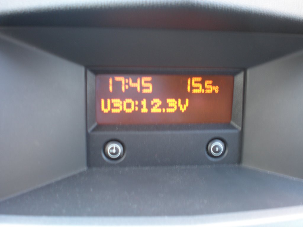

Podrž na cca 7s tlačítko settings na rádiu.Pak 12x zmáčkni pravé tlačítko na displeji.Samozřejmě musí být za rádio a zapalování.Mělo by se objevit tohle.

Re: Zvýšené otáčky, kontrolka baterie, klima
Zkusil jsem a ukázalo se 11.8V
