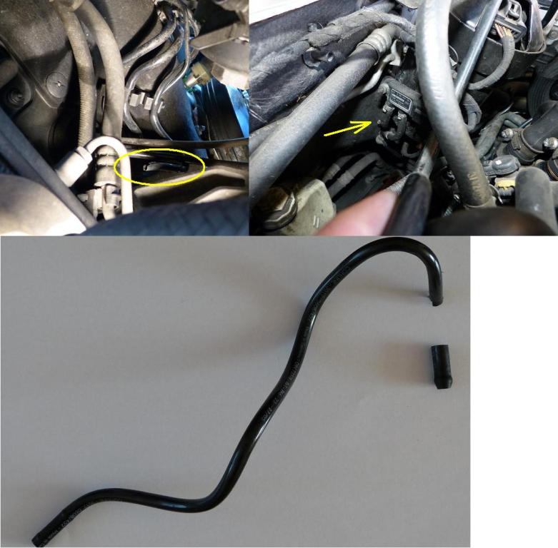

Aby jsi se nemusel složitě prokousávat výše uvedeným, zkontroluj plastovou trubičku vedoucí z filtru DPF (ten co je pod autem) do snímače (ten co je na obalu palivového filtru). Aby se Ti to dobře kontrolovalo, je dobré být pod autem, shora toho není moc vidět.

Choď pod auto. Od filtra PDF ti ide taká kovová trubička smerom k motoru.pokračuje to ale plastovou hadičkou až do motorového priestoru. choď po nej rukou a skús, či v mieste kde sa dvíha hore k takému ventilu , neucítiš dierku. alebo či neni úplne odpálená tá hadička. ja som to tak mal a po výmene to bolo ok

Potvrdzujem riesenie tejto zavady...taktiez poskodena jedna z plastovych casti hadiciek, uz po vymene, uvidime, ci to bude v pohode.
Re: ECN 190158 - DPF

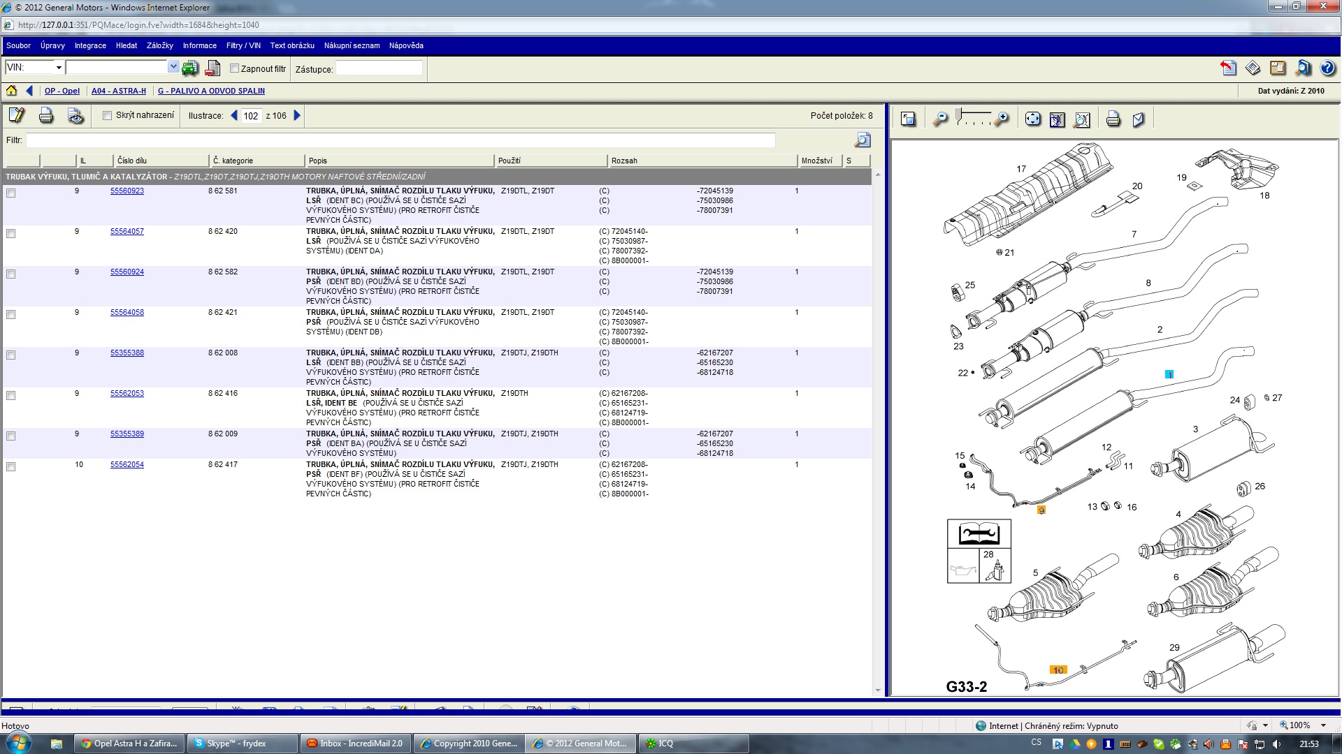

Taky mám prasklou hadičku, háže to chybu 190158. Chtěl jsem se zeptat, jestli někdo neví katalogové číslo té hadičky. Díky.

Nevím co z toho.. kdy žtak napiš WIN, je to tam ještě rozdělené...
