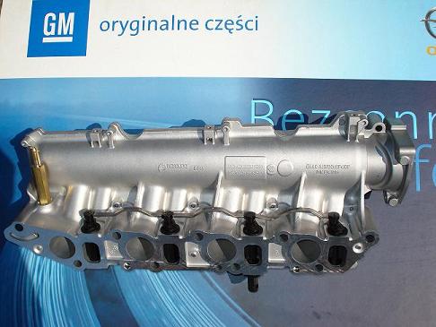

Mam tu jedno sani z bouracky koupeny pres ebay, je to stary typ, ale s plne funkcni listou. Pak jsem jednu listu nechal vypouzdrtit mosaznyma pouzdrama a ta maka tedy perfektne, ale hlavni problem neni v te liste, ale v tom, ze mi unika vzduch u tech klapek ven a je kolem nich olej, to je konec...protoze auto nema vykon. Takze ja musim menit cele sani...listy jsou mi k nicemu
Kde v polsku to sehnat? Jestli nekdo ma odkaz, nebo to muze sehnat prosim o radu diky!
Jinak na ebay se da sehnat nove tak od 220 -260eur.
Je potreba pak vymenit tesneni celeho sani, nove matky, tesneni na EGR, dale pak primo Pierburg uvadi, ze je nutne
vymenit i ten modul co ovlada sani. Kalibruje se to pak samo....Prace docela narocna, musi se rozpojit palivova soustava (jak se tam dostane jen smitko bordelu bude problem) rozhodit rozvody a sundat ozubene kolo z naftove pumpy a pumpu vyndat ven....

Koukám v celku pohoda. Já bych to sání určitě neměnil. Mám mechanika. Všechno na autě si udělám, ale větší motorický a podvozkový věci nechávám dělat. No kolega se mi poptával v Pierburgu v Ústí a tam to nedělají a údajně se již toto sání nevyrábí. Myslím, že se dělal 1,9CDTI 110kW Z19DTH do roku 2007 max. 2008. Nyní již není jak jsem koukal na www.opel.cz. Táhlo jsem vytáhl z motoru a čekám ještě, že se mi ozvou borci z Polska (kámošovi kámoši), co poptaj po vrakách a burzách. Celé sání (nové a i jeté, motor jetý) se dá sehnat na www.allegro.pl. Ale musíš tam být registrovaný a nevím, jestli to jako občan ČR můžeš. Nevím. Já už začínám taky šetřit na celé.
