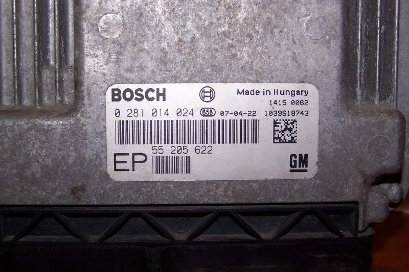

Měl jsi si spíš nechat vypálit DPF staticky. Kontrolka by měla přestat blikat po vypálení DPF. Ještě by to chtělo vědět, kolik % saturace DPF bylo uloženo v jednotce před její výměnou. Jakou jednotku jsi tam dával? Víš ident jednotky nebo číslo HW?

Štítek řídicí jednotky
K tomu zavodnění, znamená to, že pokud se filtr odvodní nebo rovnou celý vymění, pak ta kontrolka taky sama zhasne? Nebo to bude chtít zase na diagnostitku?
