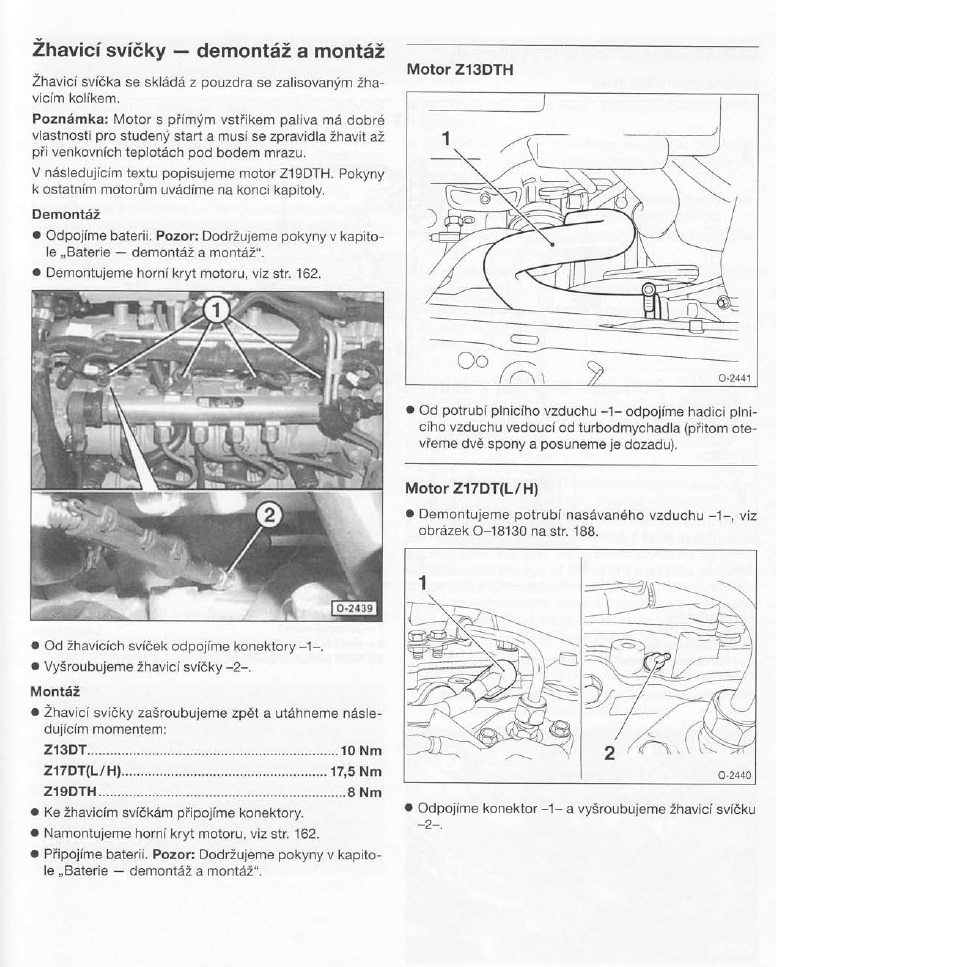

Vie mi niekto poradiť čo treba demontovať aby som mohol vymeniť žhaviace sviečky mám zafiru b motor Z19 DTL 74 kw vopred díky za každú radu !

Děkuji bohu, že jsem měl možnost, stáhnout si knihu "Jak na to" ... ![Velmi šťastný :D](./images/smilies/icon_e_biggrin.gif)
