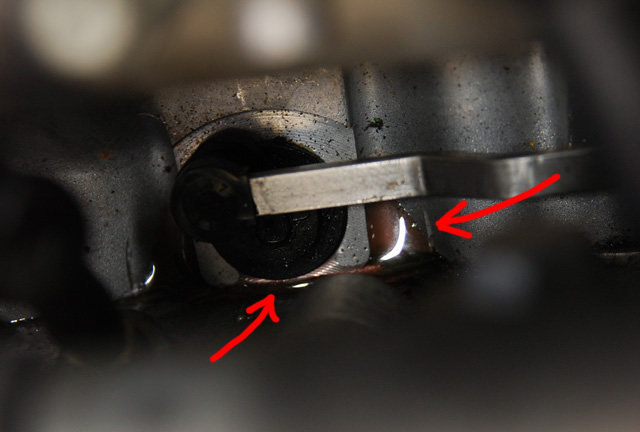

Zdravim,
tak uz mam take nove klapky. Na pohled jsou uplne stejne, jako ty puvodni, jen cistsi
Tak snad budou alespon kvalitnejsi.
Chci ale poprosit o radu. V leve casti tahla jsem si vsiml nejake naruzovele tekutiny, asi olej....? Nevite co a cim by to mohlo byt? Je to jenom v miste uplne leve klapky, z pohledu "stojim pred autem a divam se do motoru".
Neco malo je videt i na prilozenem obrazku Diky predem za rady.
Re: tiahlo na sacom potrubi
Narůžovělá je v motoru snad jen chladící kapalina, sací potrubí by mělo být napojené na chlazení, možná drobná netěsnost, hlídej nějakou dobu hladinu chlad.kapaliny... Víc Ti poradí denny nebo RomanK...
