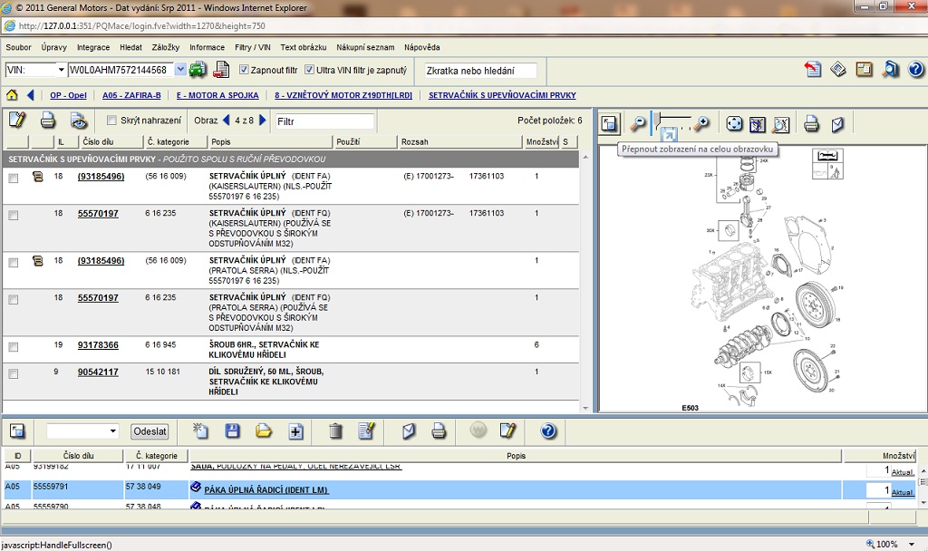

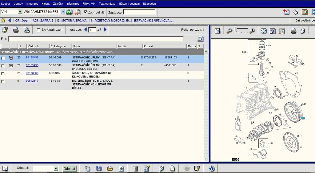

Pro objednání stejně musíš vědět výrobní číslo motoru.Jak jsem psal jsou dva typy setrváku a dva typy spojek-oboje je odvislé od výrobního čísla motoru.
Do čísla motoru 17361103 jeden typ a od čísla motoru 17361104 druhý typ.
Jinak jak tu kolega nabízí na SAAB,tak může dojít k problému právě podle výrobního čísla motoru.

Netvrdim ze ne, ale pokud mas EPC
neni problem a ta cena je proste v CR katastrofalne vysoka
http://www.autokelly.cz/#PATH=3761801;9 ... ST=0|LNG=0|
BTW at je to saab nebo opel furt je to stejny motor a tim padem i setrvak, ale nerad bych nekomu kazil kseft, jen sem se podelil o zkusenost
sice starsi epc ma jen jedno cislo v novem je uz nahrada a to stare cislo uz nejde objdenat, jinak at to stare nebo nove cislo tak kelly vzdycky vyplivne stejny setrvak
