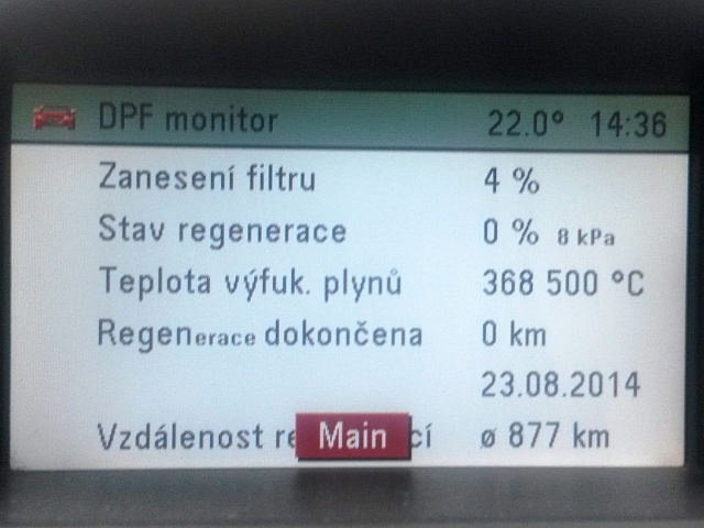

Oněgin píše:
mach00 píše:Dle stylu jízdy a rychlosti - v rozmezí 4-18%.
Po dálnici rychlostí 160 km/h se dostávám na 4%, při jízdě po městě nebo Jižní spojce v Praze rychlostí cca 80 km/h se dostanu na 18%.
Mrkev v zimě sáňky v létě... Já jsem se zatím dostal na minimálních 8%, ale je pravda, že regenerovat při 160 km/h jsem ještě nezkoušel.
Pro ty co nevěří, že se dá filtr vypálit na 4%... :?:
