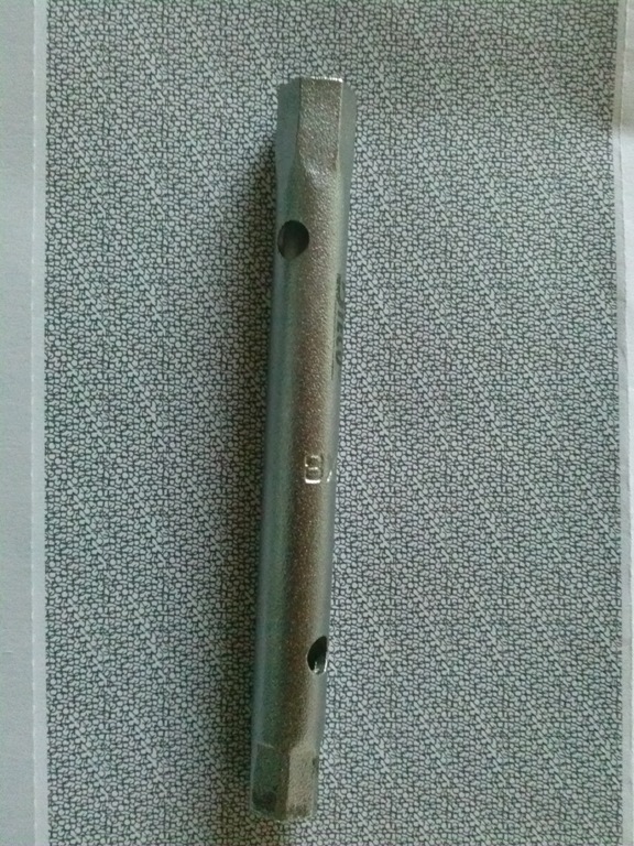

Super tak bych do toho i šel. Ještě jen pro upřesnění, u toho žhaviče je psaný klíč č.9 a ty píšeš 8 tak nevím jestli to máš jen překlep.Podle velkého techničáku mám motor Z19 DTH ale podle win mám motor Z19DTJ. Takže nevím jestli v tom je nějaký rozdíl co se týče oněch žhaviču.

mal som na to trubkový nadstavec 6x8 značky TECO a pasoval na tesno ;) neviem či sa dá zohnať 9mm nadstavec pokial viem tak iba párne (sudé) čisla :)

Tak ted teda nevím.Když koukám po eshopech tak všude je uvedeno 9 mm. Dovedeš ještě poradit s tím motorem?

teraz som to meral žhavič ma priemer 9mm a nadstavec tiež 9mm. na nadstavci sú rozmery 9x8 nie 9x6 ako som ti tvrdil.
