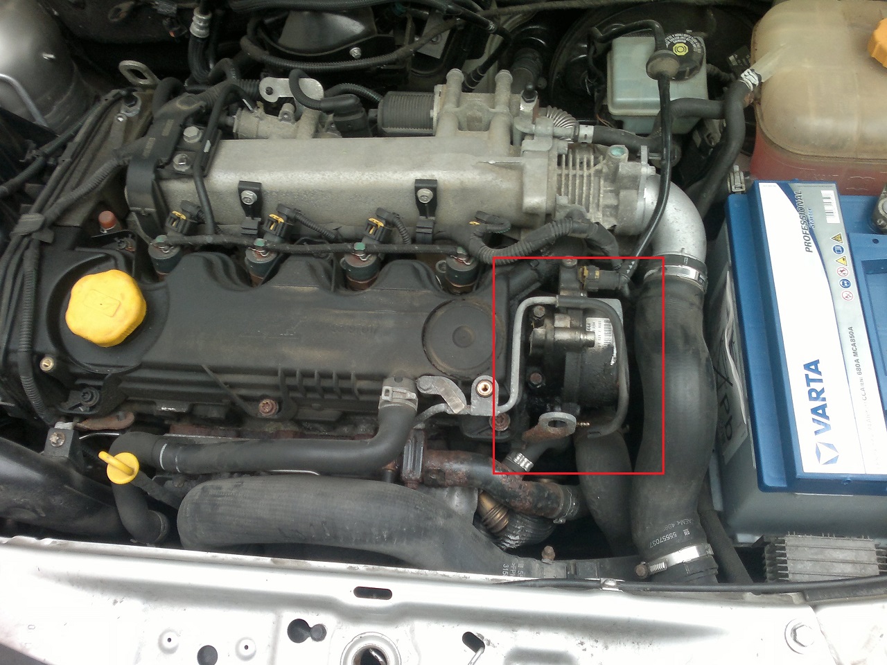

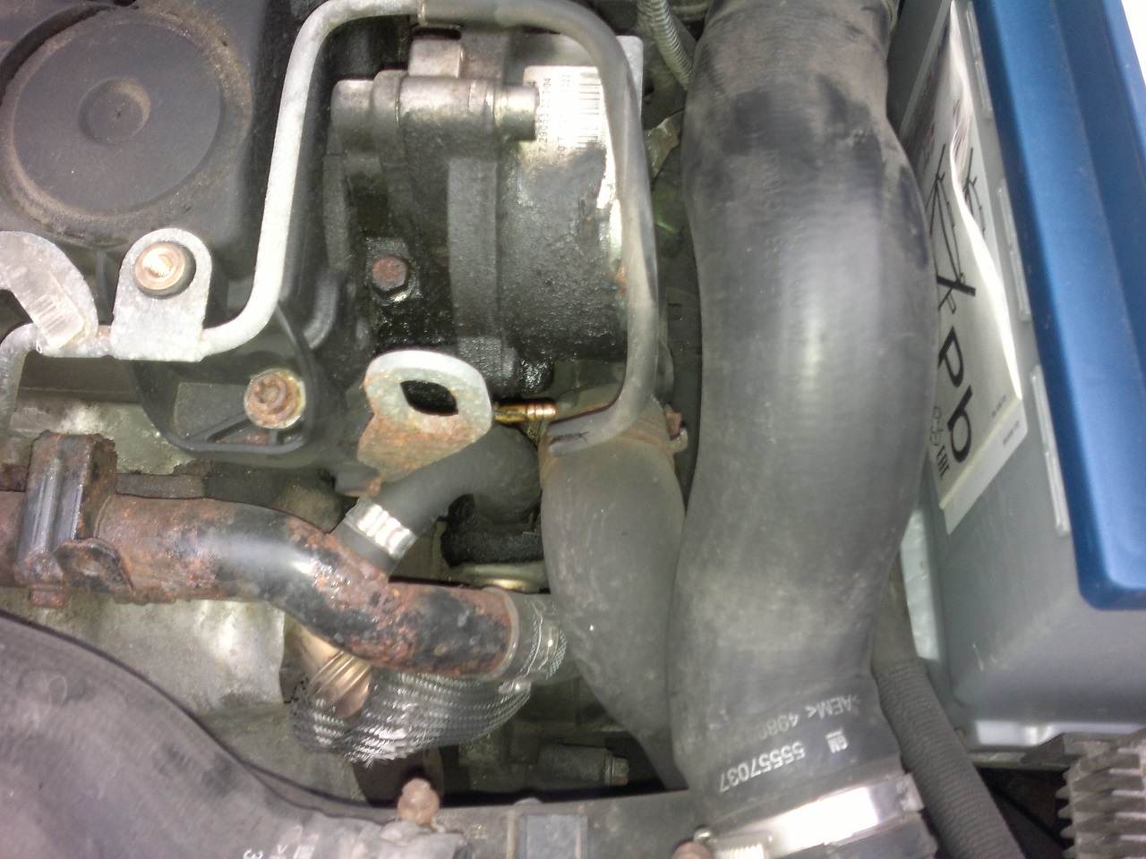

Ahojte mam problem s tahom aj pri vyssich otackach. Auto sa chova ako hladky diesel. Kukaol som do motoroveho priestoru a zistil som ze mam roztrhnutu tuto hadicku. Je to podtlakova hadicka k turbu? BUde to dovod toho slabeho tahu? Je bezpecne s tym odjazdit niekolko 10 kilometrov ci radsej nie (teda uz som odjazdil minimalne 85km na tom, tu vsak nemam nic na opravu a oco 50km daleko ma podtlakovych hadiciek dost). Nehadzalo ma do nudzaku ani nemam ziadne chybove kody s tym suvisiace (podla pedaloveho testu), ani ziadna kontrolka nesvietila.
Dakujem za rady.
EDIT: Tak som nasiel ze by to mohlo snad byt toto cislo 19? https://opel.7zap.com/cs/car/a04/g/0/116-1/#19
EDIT2: Hadicka skratena, nasunuta, a vsetko ide jak ma. Pri najblizsej prilezitosti vymenim za druhu.

Když už v tom budeš, přetěsnil bych to gufero na vačce. Máš pěkne zechcanou tu vývěvu.
