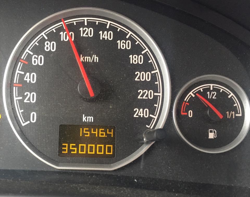

Příspěvek od quicky » 04 čer 2016, 01:22
Hellrider píše:
quicky píše:motor Fiat :D :lol:
Jedny z nejlepších a spolehlivích motorů světa. 8-) 8-) ;)
To potvrdzujem. Odjazdil som s nim dost. Btw vymeny oleja po 30000 km ani o km menej. Zo zaciatku som menil v autorizaku. Neskor som tam daval uz iba 5W40 co som dostal zadarmo na Agipe za body. Auto jazdi do dnes bez problemov. Podla mojho nazoru je to zbytocne vyhadzovanie penazi menit skorej. Keby nebodaj po 10 tis menim tak to som v servise 6x do roka!!! Na to teda nemam cas ani chut

Ak si chce niekto menit olej po 5000km tak od toho nikoho nechcem odhovarat. Ja som tu dal konkretny pripad a nejde o auto kamarata ani znameho, ale auto s ktorym jazdim ja a ma uz cosi nalietane za tie roky. Medzi vymenami oleja nedolievam ani deci oleja, s turbom som doteraz problemy nemal, ani s DPF. Na tom aute su uz davno za zenithom ine diely ako motor
