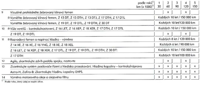

No a já mám odkudsi toto, a tam je napsaný interval 6roků....zajímavé....asi je více zdrojů...
To je ale psané pro motor Z16XE, já mám A16XER, otázka jestli je to stejné...Astra H Classic, r.v.2012, hatch. 5dv., 1.6 16V (85 kW) A16XER, audio CD30MP3 + USB Dension, najeto 44 000km, 6,6 l/100km

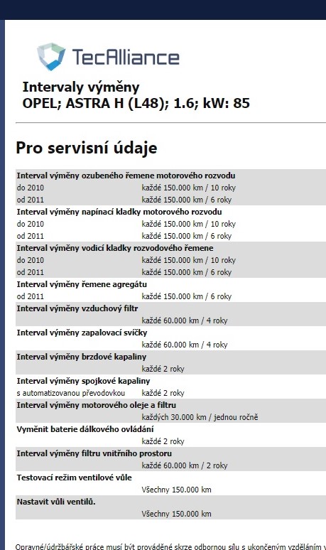

Re: Výměna rozvodů
Nevíte prosím vás někdo, jaké jsou intervaly výměny rozvodů (kilometrický i časový) pro motor A16XER?
A jak často je doopravdy měníte?
V servisní knížce žádné servisní intervaly nemám, v návodu k autu taky ne, a v těch servisních informacích so jsou tady na fóru můj motor není, je tam jen Z16XEP.
Díky

Re: Výměna rozvodů
Díky...tak je to 6 roků..co se dá dělat..
