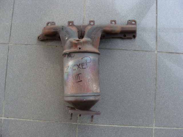

Kluci chtěl bych se s váma poradit?Mám problém s těma svodama.A nevím ,jestli když tam nechám ty dělané svody které jsou bez katu,jestli to nebude zdroj nějakých poruch!Aby se mi kvůli tomu nesr.ly další věci!
S těma dělanýma svodama to auto zvuk jak s ladákem,přibyly tomu asi tři koně(který samozřejmě nepoznám),Když jedu na málo otáček tak hopsám jak lama a furt mi svítí kontrolka motoru!BNěkdo mi říka že se kvuli tomu budou kazit daalší věci a někdo mi říká že ne!
Nebo jestli mám nechat zavařit ty starý,nechat udělat novej závit na labdu(musela být vytržena aby se dostala ven)!To je cca 3tis.kč
Na vrakovišti chtějí za svody 10 000,-
A nový stojí tak 20 000,-né-li víc.
Tak chci prosím znát váš názor a jestli nemáte někdo zkušenost!

Re: K : výfukové svody
6000 tis? To hodně dobrá cena! Vím že v praze na nějakým tom opel vrakovišti je mají skladem za 10 tis!pro mě s cestou za 11 tis!Ale nechci je protože mi to Romank rozmluvil slovy bůh ví z čeho to je atd.A že se tomu pánovi nedá věřit nebo co!
Pak jsem volal do OPLA a tam mi řekli cenu za nový 27500 a za to že donesu prasknuty a oni mi daji repas nebo co 27000!Takže se trošku zbláznili!
DeepTroath: Jinak kdyby jsi chtěl nechat udělat svody bez katu,tak se můžu zeptat švagra za kolik korunek by je vyrobil ten jeho kámoš co se živí výrobou výfuků,svodů a tuning věcima.
Nechal jsem si je vyrobit ,s tím že je budu mít jako náhradní,jenže tchán dělal pořádek v garáži a ty origo svody mi vyhodil
Takže zavařit jsem je nemohl a musím koupit jiný!
Zavařit se dají způsobem ,že se musí vybrousit po celé delce praskliny žlábek do tvaru V ,aby když to bude někdo svářet udělal svár přes celou tlouštku stěny a hadovitým pohybem zavařoval!Samozřejmě diodama na litinu!
No taky jsem uvažoval že jeté bych moc rád nekupoval ale jak jsem zjistil kolik stojí nové u Opla,tak mně málem koplo.
¨Byl jsem včera za výfukářem a říkal že není problém zavařit ale může vydržet rok a ale taky měsíc.
Ono by to nemuselo prasknout znova ve sváru ale hned vedle kde se to hodně prohřeje.
Tak jsem si řekl že zajedu do Polska kde to mám cca 15 minut cesty ,sehnal jsem sice jeté ale vypadají dobře,ovšem radši na ně kuknu v reálu na fotce to může vypadat všelijak.
Chtěji za ně 800 zlotých cca 5000.
