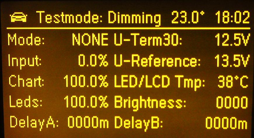

Ahojte chlapci,
mam problem s nastartovanim (ale nie stale), klucik mam v polohe nastartovania no vobec ani zvuk startera, ani ziadne "chrapcanie" startovania - vobec ziaden zvuk :-( a na pristrojovke sa mi rozvieti symbol "baterka". Preto som pozrela test mod a napatie bolo taketo - vid obrazok. Motor naskocil po druhom az tretom opakovani startovania, pekne hned na prvy krat, ako keby sa nic nedialo...
Vie mi niekto poradit, co a cim by to mohlo byt sposobene? Netusim ako stara je baterka (zn. banner), nakolko som ju mala pri kupe pod kapotou (auto kupovane minule leto).

Určitě bych jako první ji zkusil dát na nabíječku...
