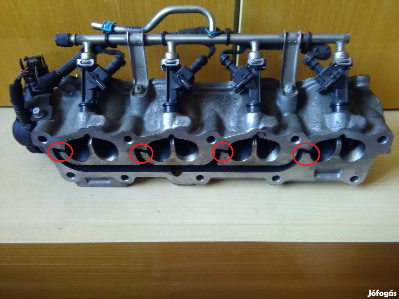

může mi prosím někdo z Vás poslat fotku té trubičky co vede do Twinportu? Děkuji
Re: Z16XEP - škubání v nízký otáčkách
Záleží jakou trubičku máš na mysli, zda kovové potrubí s diletací k ventilu EGR nebo hadičku k podtlakovému ventilu ovládání klapek Twinport (černá hadička).kulisek91 píše:může mi prosím někdo z Vás poslat fotku té trubičky co vede do Twinportu? Děkuji
Viz obrázek mezikusu sání Tvinport s potrubím i hadičkou podtlaku: https://www.ebay.ie/itm/262085572276
Ještě záleží jestli byly čištěny i kanálky z EGR na Twinport. Jsou celkem malé a rády se ucpávají. Kdy jsem kupoval auto, byla tam záslepka. Někde jsem četl, že u těchto motoru už zaslepené EGR dělá bordel. Tak jsem Twinport vytáhul a vyčistil, celý twinport i s EGR cestami a EGR ventil a přetěsnil. Benzín mi moc nepomáhal. Každý má nějakou fintu, na čištění. Viděl jsem i Coca-Colu. Já jsem vzal manželce čistič na trouby a štěteček a krásně to sundalo. Měl jsem ucpané ty malé cestičky. Karbon byl i na hlavě motoru a výřivé klapy byly, taky zanesené.
