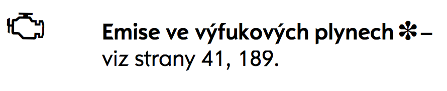

bohužel sem musím přidat do diskuse, protože v posledních dnech mám pocit, že se mi to dlouhé startování stává častěji. Taky jsem si všimnul, že mi dýl svítí kontrolky (viz fotky), někdy zhasne ta o tlaku oleje ještě před nastartováním, někdy svítí společně s emisema třeba 2-3 sekundy po nastartování. Řekl bych, že to dřív nedělalo. Chyby sem vyčíst zkoušel, překvapivě nic, samý nuly.
Co teď? Nový software do CIM - aspoň vyzkoušet, jestli by to pomohlo?
