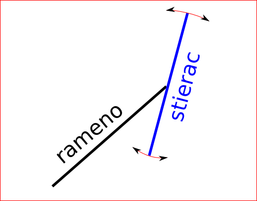

- stierace: vodicov tiez zachadza takmer k stlpiku, dik za potvrdeniel ze sa to da podat o jeden zub. ale mam taky pocit ze ten vodicov ma trosku volu na ramene, takze ked stiera tak trosku tancuje po skle, pozri prilozeny obrazok, sipky naznacuju to tancovanie. asi bude treba vymenit gumicky, nieje to az take drahe, mozno to pomoze.

stěrač řidiče jsem povolil roub a nasadil o zub níže, na okně je vidět, že tam kdysi byl, možná to udělal někdo proto, aby více šel ke sloupku a tak měl větší váhled, protože přeci jen, teď se stěrač zastaví trošku před sloupkem a pokud třeba sněží, tak ti to přidá 2cm sněhu, přes který nevidíš, k už tak tlustému A slupku. Skákání stěrače - na to pomůžou dvě věci. Výměna za nové, (taky mám v plánu), a pootočení. Mi neskákali, ale vrzal směrem dolů. Takže jsem přes hadr chytl rameno u uchycení stěrače kleštěmi a jakoby pootočil, tak aby stěrač měl lepší sklon na skle.janci4 píše:- stierace: vodicov tiez zachadza takmer k stlpiku, dik za potvrdeniel ze sa to da podat o jeden zub. ale mam taky pocit ze ten vodicov ma trosku volu na ramene, takze ked stiera tak trosku tancuje po skle, pozri prilozeny obrazok, sipky naznacuju to tancovanie. asi bude treba vymenit gumicky, nieje to az take drahe, mozno to pomoze.

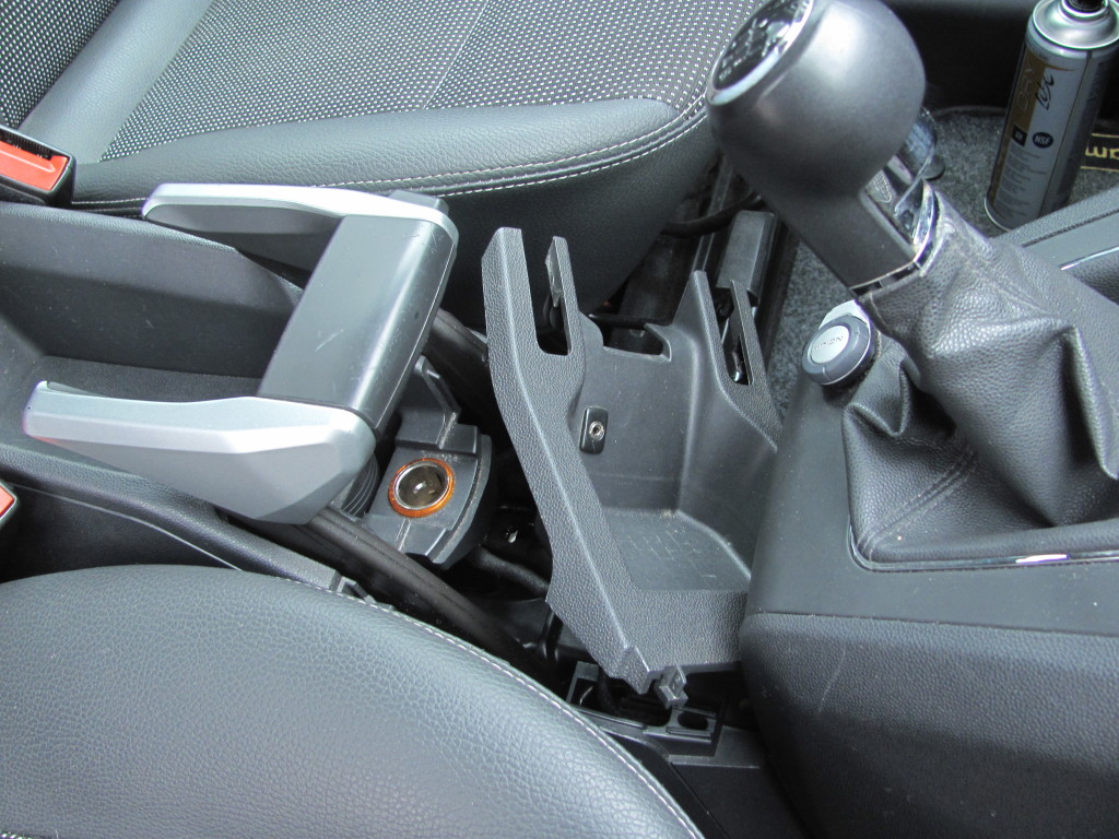

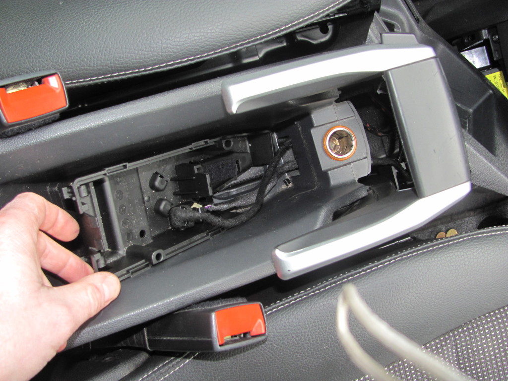

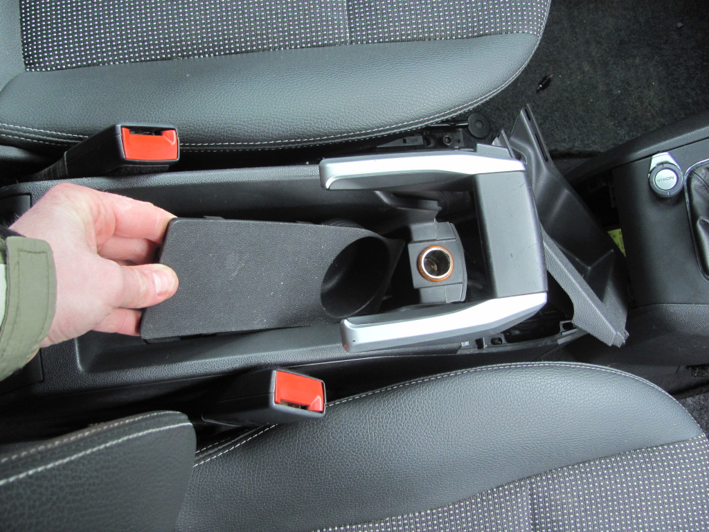

tak som sa dnes pustil do toho zapalovaca, nasiel som vadnu poistku, ale chcem ho aj tak vymenit lebo ten spodny kontakt je dost zahrdzaveny ...
aha co som nasiel : http://www.ebay.co.uk/itm/Cigarette-Lig ... 0615371420
EDIT
povodne som pisal ze sa mi ten stredny panel neda potiahnut do zadu, drzal ho AUX kabel, ktory ma spojku uchytenu pod krytom {kde je vybratie na flasu}.
ked sa vyberie ten kryt tak je pristuj ak nastaveniu rucnej brzdy.
tak som vybral ten zapalovac a poskladal som to naspat. AUX kabel som skrutil do priestoru kde bude zapalovac, dufam ze sa to tam potom zmesti , ked nie tak skratim ten kabel, zbytocne je taky dlhy.
pridavam par fotiek z demontazi, len som ich prilozil v opacnom poradi
