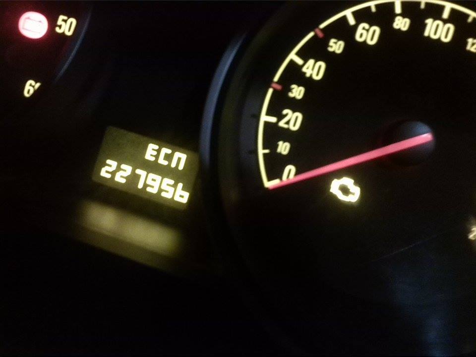

Zdravim vas, vcera ked som isiel na aute Opel Zafira b 1.9cdti 88kw z nicoho nic mi zasvietila kontrolka motora v budiku rychlomera, skusal som zistit chybu pomocou pedalov a napisalo mi "ECN 22795b", tiez som skusil cez diagnostiku op com ale nic som tam nenasiel zajtra sa na to pozriem lepsie(vymazal som chyby), motor aj po naskoceni tej kontrolky isiel ako predtym nespozoroval som ziadnu zmenu ako strata vykonu , z vyfuku sa nedymilo proste vsetko ide tak ako predtym nemusim si tu chybu vsimat alebo radsej odniest auto do oplu nech sa na to pozru odbornici? dakujem

Chyba P 2279 (systém závad Tech 2 zobrazuje pouze čtyřmístná čísla). Zjištěn únik v systému nasávaného vzduchu.
Řídící jednotka identifikuje mechanickou funkční poruchu prostřednictvím interní vyhodnocovací logiky. Systém nasávání.

na internete som sa docital ze moze byt EGR ventil zaneseny, pisali tam aj ze po vycisteni kontrolka zmizla a uz sa im nerozsvietila

Ako ti tu už písali môže to byť EGR (99%) a ak nepomôže vyčistenie ani výmena, tak skontroluj tlakové hadice od turba aj to si tu mal písané
Riešil som to nedávno na 110kw stále do núdzaku hádzalo aj s novým EGR a bola to tlaková hadica od kolera. :)

Ale mna vobec do nudzoveho rezimu nehodi, isiel som 130 a nic rozmyslal som nadtym ze to moze byt sposobene tym ze na aute sa dost dlhp nejazdilo lebo otec nieje doma a ja som mal pred tyzdnom 18 a za ten cas som stihol raz vypalit filter a uz je naplneny na 82% mozno ked prebehne regeneracia tak ta kontrolka zmizne, ja by som ten EGR ventil aj vycistil ale cital som ze jednemu po vycisteno auto zacalo trhat pri akceleracii tak preto sa bojim lebo nasa zafira ide uplne bez problemov aj s tou kontrolkou
