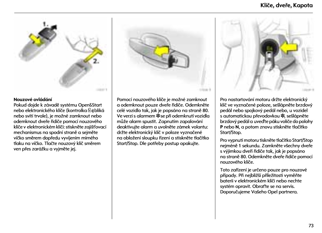

Figel je ten ze z toho dialkoveho vytiahnes von realny kluc a strcis ho do zamku na dverach, to by malo fungovat aj bez baterky. Otazka je preco na dverach nemas zamok :geek:

Na vodicovych dverach predsa zamok bezne byva. A ostatne dvere by sa mali dat otvorit zvnutra normalne kluckou. Jedine co neotvoris bez baterie je kufor, kedze ma elektronicky spinac.

Mám taky open&start a je to jak píšou borci nademnou. V "klíči" pod krytkou máš nouzovej plastovej klíček. U řidičových dveří je zámek a tím to normálně odemkneš.
