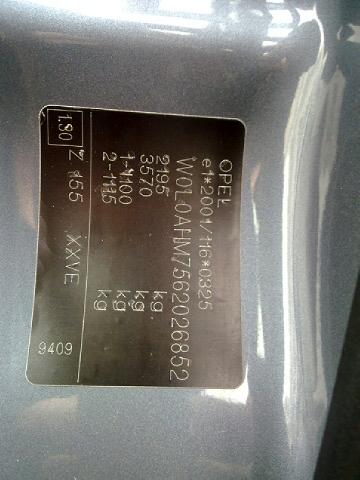

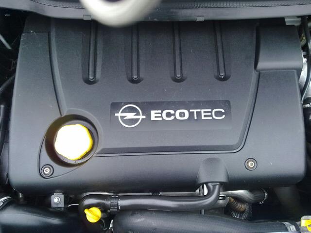

Zdravím, dneska jsem se registroval , ale již několik dnů pročítám toto forum protože plánujeme koupit Zafiru. Mám již něco vybráno , ale potřeboval bych aby se mi někdo tady z fundovaných mrknul na jisté věci. Moje požadavky jsou,1.9 CDTI 88KW 8V Z19DT rv 2006 to je tak co jsem vyčet že je nejmín problémový motor a takovou mám vybranou a v sobotu si ji jdu ohlídnout, ale je tu pár nesrovnelostí s velkým techničákem který mi poslal prodejce. Jde o to že by podle štítku neměl mít DPF filtr ale v techničáku je uveden součinitek absorpce 0,50 což by odpovídalo motoru s filtrem , taktéž je uvedeno v TP že je to 16V ale podle jednoduchého rozdělění motoru podle Romana by to měl být 8V , mám fota motoru a těch štítků kdyby na to někdo fundovaný mrkl a vynesl ortel at jsem na to připravený.Dole přikládám tyhle fota pro upřesnění , každopádně děkuji za odpovědi , moc mi pomůžete.Tom.

Zdravím. Ja mám motor Z19DT a je to 8ventil a má DPF filter. Podla toho TP by to mohol biť motor DTH ale ten má tuším nalievacie víčko na olej na pravej strane.

Na technicak se moc nespolehej, ja mam taky 8V, ale v technicaku je uveden 16V. Do technicaku si pisou co chteji ...

dle EPC tam je Z19DT bez DPF, takže je chyba v TP, zřejmě na technický kde dělali protokol na přihlášení sedí nějakej blbeček kterej neví která bije, na magistrátu jen opíšou podklady co dostanou od technický

Dík chlapi, tak je to co jsem hledal , a má tady někdo možnost podle vinka zkontrolovat kilometry a nějakou servisní historii?
Vojto , dle EPC mohl bys mi tu zkratku rozluštit

Re: Koupě Zafiry, konkrétní dotazy.
W0L0AHM7562026852:
W0L: General Motors
0: Ne speciální vozidlo
A: Astra platforma
H: 2004 Platforma generace
M75: monocabů (Zafira)
6:2006
2: Bochum
026852: pořadové číslo
Typ motoru: Z19DT
