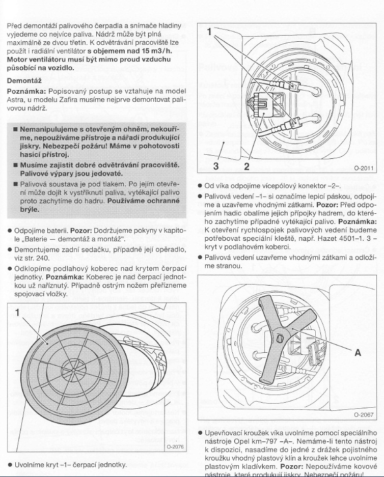

Georgeisin
Příspěvky: 427
Bydliště: Ostrov nad Ohří
Re: smrdí benzín v kabině
Příspěvek od Georgeisin » 03 srp 2011, 20:08
Tady máte návod. U Zafiry je třeba demontovat celou nádrž, aby jste se dostali k čerpadlu.
