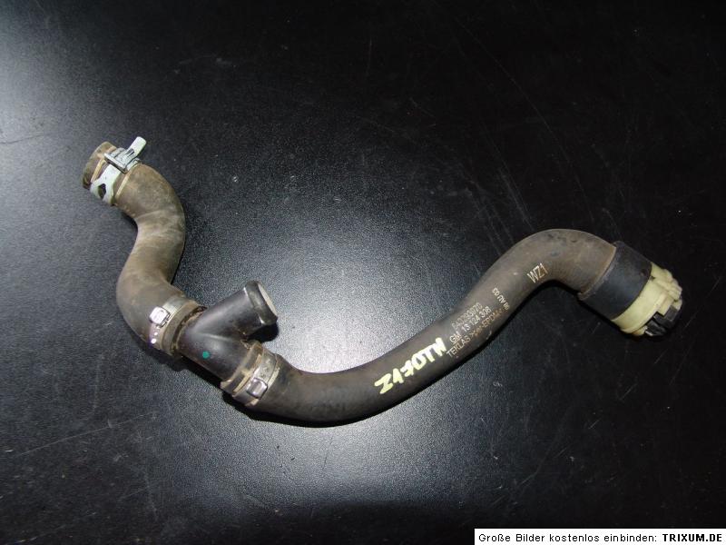

janda82 píše:Na 17DTH je taketo "super kolienko" a z neho mi to presakuje.
Vedel by mi niekto z vas dat katalogove kody na vsetky tie hadice co vedu cez toto kolienko vsetky mi presakuju hm chel by som ich vymenit dakujem vopred ;)

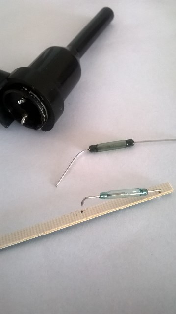

Mal už niekto problém zo snímačom hladiny chladiacej kvapaliny? Mne vypisuje na displeji že mám málo chl.kvapaliny, skúsil som doliať ale nepomohlo to. Len by som chcel vedieť či sa zaoberať nejakým čistením alebo rovno kúpiť snímač alebo nádržku.

Tak snímač hladiny som vymenil a starý rozobral. Na moje nemilé prekvapenie bol magnetický spínač uvolnený z plošného spoja. Pricínoval som ho a funguje normálne, takže dá sa to opraviť ,stačí kúpiť magnetický spínač za pár eur,ja som mal taký doma ale nevymieňal som ho. Ten spínač stojí 0,62€ .Takže cena za celý snímač v oply je príšerne prehnaná. Dúfam že neurobím reklamu : http://www.gme.sk/ksk1a66-1020-p634-529
