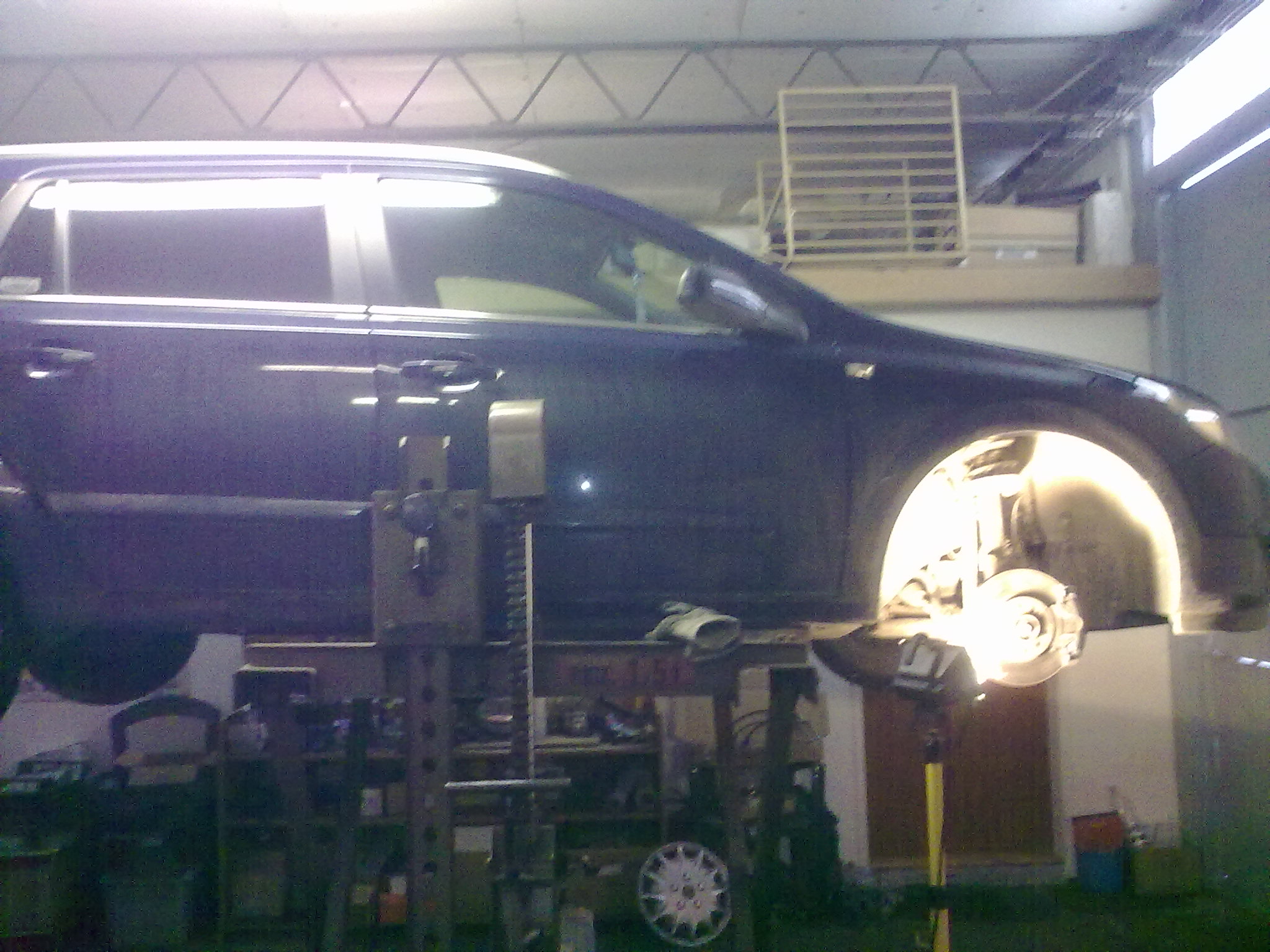

Takže !Jel jsem včera v 11:30 k Romanovik vyměnit brzdové kotouče a desky a byl to super den! :?:
Ve 13:30 se na mě dostala řada!Na pravém předním kole jsme sundaly kotouč uplně v pohodě! vyměna na 10 minut

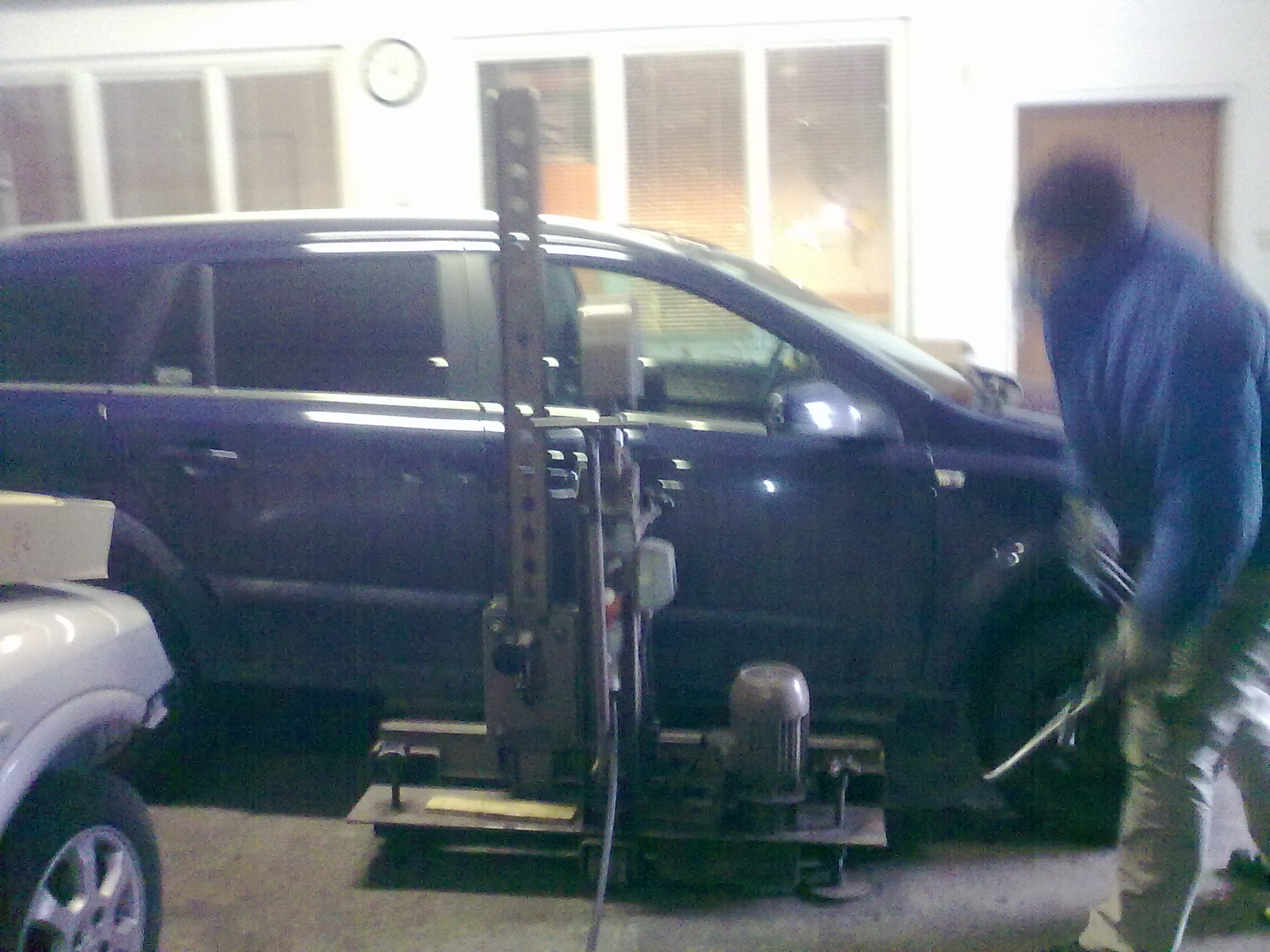

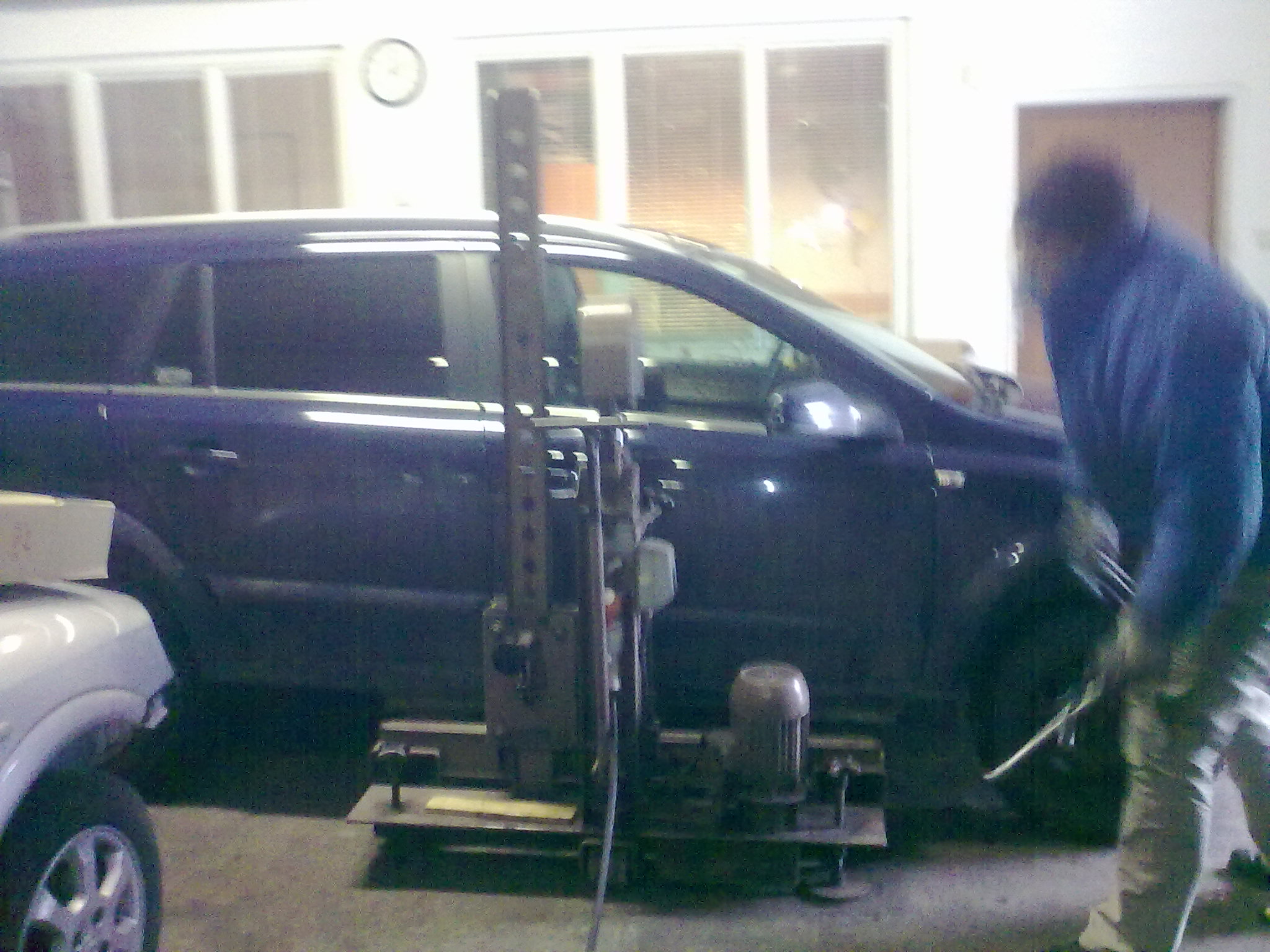

Tak kolem 16:00 jsme se pustily do druhýho kola!Brzdič v pohodě šel doulů(jak jinak)!Ale ten podělanej kotouč ani h.vno!Roman do něj bušil vší silou kladivem a nic!proběhlo nějaký promazání WD 40 ,cigárko a znovu kladivem začal mlátit!Nic ani se nehnul!Tak jsme to furt zkoušely(spíš teda Roman :oops: ) a nic!Tak ,že vyzkoušíme kotouč utrhnout přes motor!Namontovat zpět brzdič s deskama ,sednout do auta ,nastartovat,zařadit jedničku ,stát na brzdě a pomalu pouštět spojku!--NIC--!Proběhlo cigáro, promazání Wédéčkem a zase kladivo!Mohlo už bejt 18:00!Kotouč se štípal od ran kladivem ale vůbec se nehl!Tak Roman zavolal kolegovy aby přijel s autogenem a aby to nahřal a nějak se to povolilo nebo co!Přijel v 19:00 a ani to nepomohlo!Tak se nasadily zase brzdy ,kolo a Roman to jel projet a zkusit kotouč utrhnout dupnutím na brzdy na silnici!Vrátil se, couve do garáže a najednou prásk a pravý zrcátko v p.či! :( osud!

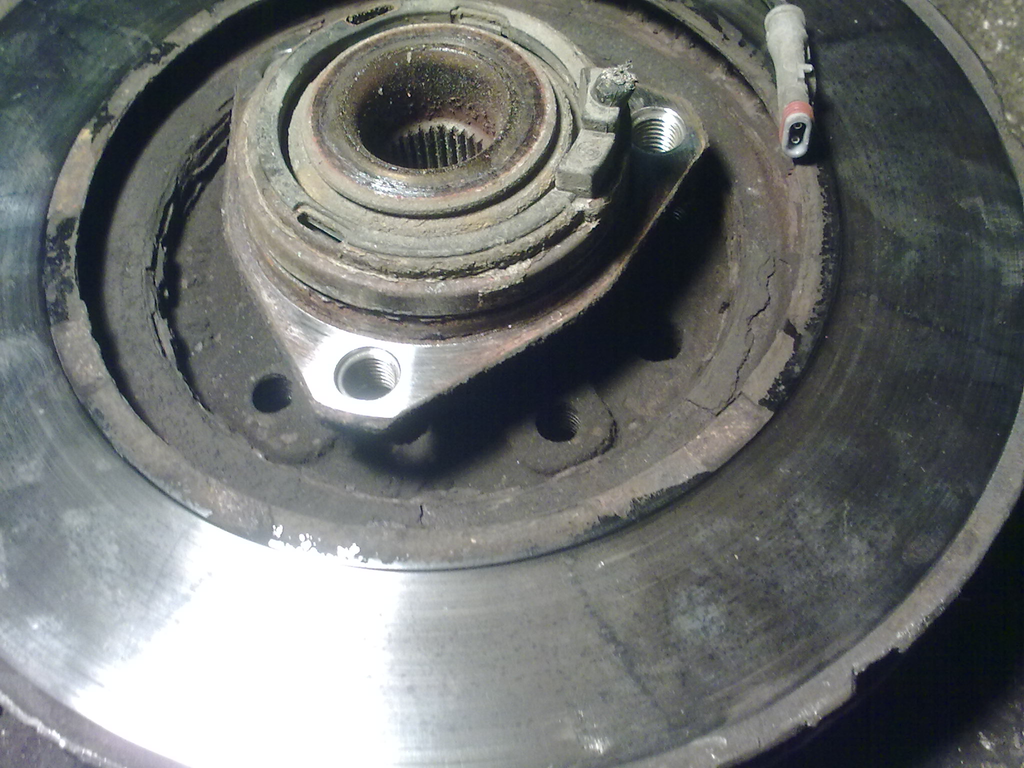

Vyjelo se s autem na zvedák sundalo se kolo ,brzdič a kotouč furt držel jako kdyby byl srostlej s autem!
Takže nakonec musel ven aji s nábojem!Bylo 20:00 !Byl tak zapečenej do náboje ,že Roman říkal ,že to ještě nikdy neviděl!Což je co říct,protože on myslím viděl už ledacos! :lol:
daly jsme kávu,cígo(už nebylo kam spěchat),nasadily kolo a ,že pojedu domu 21:00!Odjíždím a na křížovatce se rozsvítila kontrolka ABS!Tak jsem se na ní otočil a jel zpět!Roman to napíchl ,smazal chybu a že zase pojedu domů!Na křižovatce zase začala svítit!tak jsme s Roman jezdily po Brně a cosi přes Techa měřil!Jestli se točí stejně kola a ještě něco co ukazovalo na nějaké křivce výpadky levého kola!Tak usoudil ,že tobudou jen dráty!Vrátily jsme se zpět do dílny poupravil dráty ,smázl chybu,já to jel projet a zase svítila!Tak musel vjet zpět na zvedák a zkoumat čím to je! Bylo 22:00. Prohlížel naboj a usoudil ,že je povylezlej jakejsi kroužek!Párkrát do něj bouchl kladivem přes šroubovák a bylo to !22:30 8-) Taková prkotina!Jen blbá výměna kotouču!Otázka čisté práce na hodinu a ani ne !My se s tím musely dělat do půl jedenácté!Takovej jsme měly s Romanem včerejší den :lol: ! Roman usoudil ,že to bylo tím ,že pravá strana špatně brzdila,protože destičky zůstaly vyset na kotouči,tím pádem byla namáhaná více pravá strana,tudíž se kotouč tak připekl k náboji,že prostě nešel dolů!
