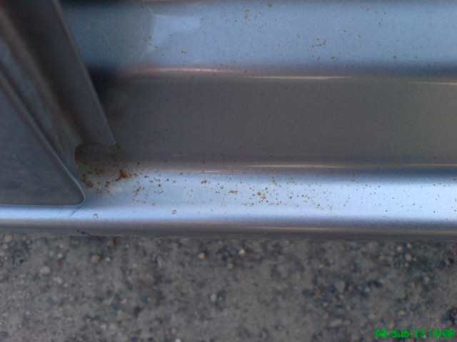

Pánové,po zimě sem umýval auto ručo abych se zbavil soli.Jinak sem ho každý měsíc protáhl myčkou a navoskoval ručo. málem mě kleplo.
Vím že metalíza obsahuje malé částečky kovu,ale to je moc.Tyhle mapy mám na prazích,klikách,zrcátkách,dveřích a blatníkách celkem třináct. Auto má teprve čtyři roky,předtím sem měl G-čko devět let ale nic tahového se nestalo. Je to maras.
Re: rez
Příspěvek od vojta » 05 dub 2010, 13:22
pořádně to umyj, je to reznoucí "špína" na povrchu laku
