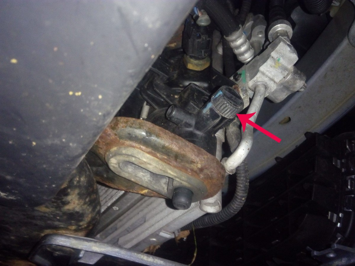

Potřebuji odpustit chladící kapalinu (výměna termostatu), předpokládám že vypouštěcí ventil by měl být to co jsem označil na fotce šipkou. Myslel jsem že tím vroubkovaným kolečkem půjde otočit a ventil tím otevřu, ale přiměřenou silou mě tím otočit nejde. Dělám něco blbě nebo to může jít tak ztuha? nerad bych něco ulomil, je to přece jenom plast

Normálně to otevřít, může to být trochu zalepené (zarostlé) a tak můžeš opatrně bez velkého násilí použít třeba hasák.
Nejdříve si sežeň nějaké vhodné kolínko na vypoštěcí nátrubek, který je vidět na Tvém foto vedle vypouštěcího kolečka.
Jinak Ti kapalina poteče po nápravnici a nápravě.

díky, na nátrubek vypouštěcího ventilu jsem nasadil 1/2" hadici - přesně tam pasuje, výměnu termostatu jsem úspěšně provedl, auto teď topí podstatně lépe, teplota kapaliny za jízdy po ohřátí cca 100-102°C, před výměnou max cca 85°C
