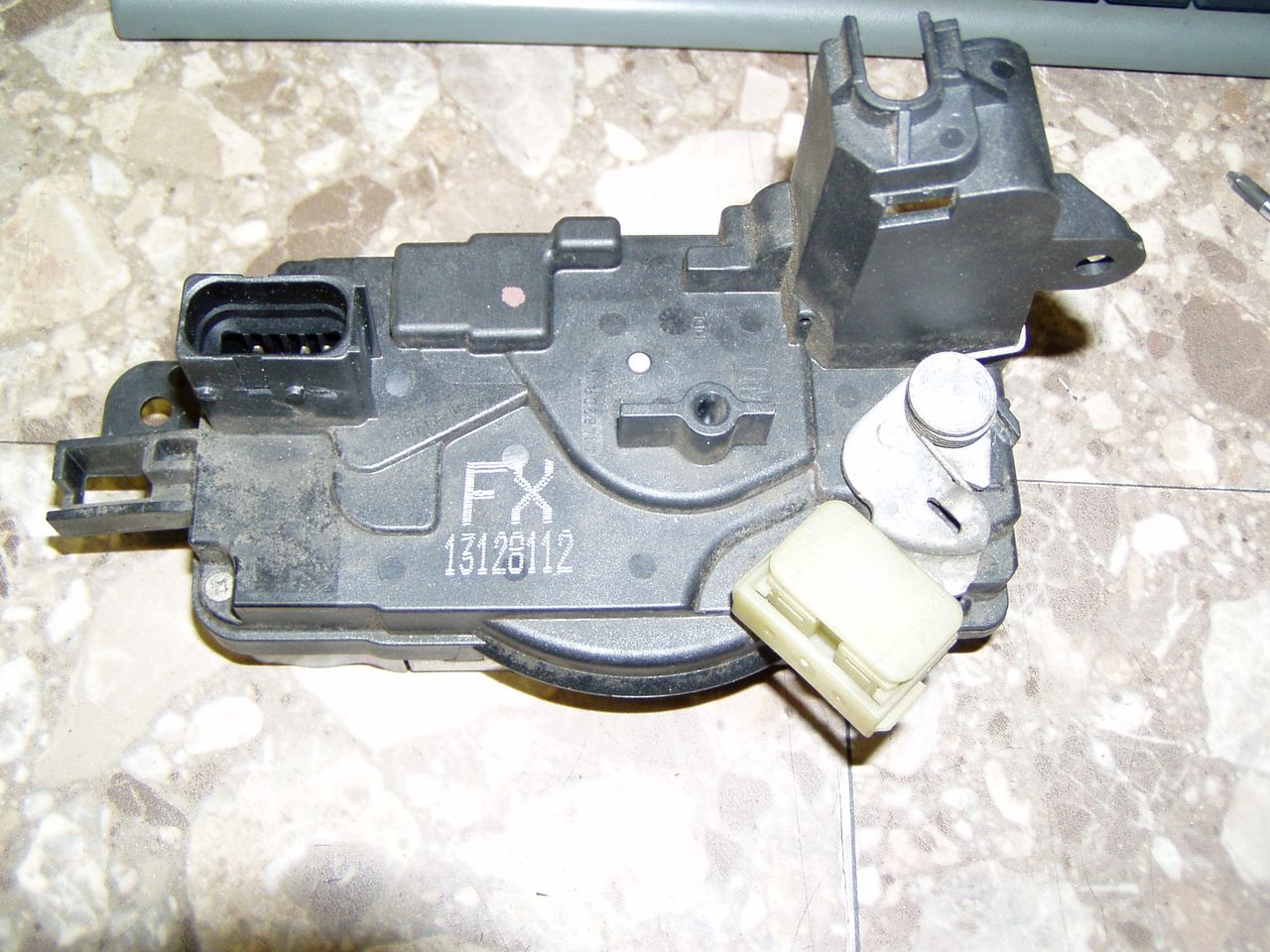

Dělá centrál netypický zvuk na těch dveřích co zlobí? Mě odešel zámek u spolujezdce, ze zámku se ozýval jiný zvuk motorku, nešlo zvenčí otevřít, pouze klikou zevnitř. Musel jsem nechat vyměnit zámek z jinýho auta. Na vině byla prasklá pružinka uvnitř zámku. Nový zámek v Oplu stojí kolem 3500Kč ( obyč. jednomotorkový).
Rozebrat zámek se dá, ale chce to trochu hrubé síly. Mě se to při rozborce rozsypalo, tak jsem to snad poskládal zpět jak mělo být. Na to kde byla umístěná ta prasklá pružina jsem zatím nedošel. Podle romanových mechaniků většinou odchází motorky.
