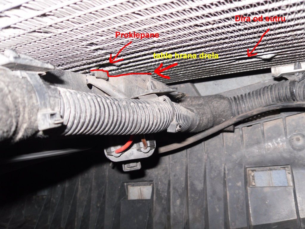

Pro vsechny kdo budou menit chladic klimy, meneno cca 2,5 roku nazpet. Chladic kvalitni mam pocit ze to byl nissen no a ted naprosto prazdny. Po vyndani zjistena 1 dira asi od sutru ve spodnich ostinach a hlavne prodreny :shock: :shock: :shock: asi nejaka odchylka pri vyrobe ci co a chladic sel do kontaktu s plastem co drzi predni saharu.....
Takze plast lehce odbrousen, cca 1,5 mm a chladic v hornim ulozeni kde je prisroubovany vypodlozen 2x karosarska (siroka) m6 podlozka a 1x m6 gumova podlozka, fotku sroubou jsem zapomel udelat :oops:
Ted cekam zda svary vydrzi a nebo budu muset opet menit chladic....je to 50/50
