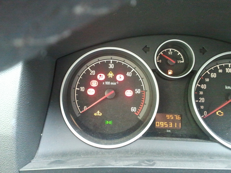

poprosím skúsenejších o radu, snažil som sa zistiť, či v mojom aute (Zafira 1,9 88 kw, r.v. 2007) je alebo nie je ESP. Pri štartovaní sa mi na chvíľu rozsvieti trojuholníková kontrolka s autom v šmyku, ktorá by podla návodu mala signalizovť funkciu ESP.
Podľa identu mojej jednotky ABS (13 246 534 BK) ale táto jednotka podporuje len ABS, nie ESP, podla tabuľky tu https://www.opel-astra-h.cz/forum/viewto ... t=ident%2C , takisto ani podľa dekódovania VIN v aute ESP nie je.
Vedeli by ste mi poradiť, čo táto kontrolka signalizuje, ak v aute nie je ESP. Môže označovať funkciu TC (Traction Control) alebo niečo iné?

Podle toho, co píšeš tady a v tématu https://www.opel-astra-h.cz/forum/viewto ... =14&t=4764 bych usuzoval že někdo vyměnil budíky.

Vďaka za odpoved. Dá sa cez diagnostiku alebo inak zistiť, či boli naozaj vymenené? Ide mi o dôvod, prečo by to niekto robil (teda okrem toho, že by sa pôvodné pokazili), o počte kilometrov si nerobím ilúzie, ale ten sa dá prepísať bez vymienania budíkov.
Ešte dve otázky by som mal:
1. Kontrolka ESP pri štartovaní zasvieti a po chvíli zhasne - naraz s kontrolkou airbagu - pozeral som nejaké videá, ked to bolo nahraté, a aj na iných autách s týmto motorom to bolo rovnako, tak snáď je to ok a nie sú tie kontrolky len prepojené. Čo potom tá kontrolka signalizuje, keď tam ESP nie je?
2. Ako súvisí tlačidlo park. asistenta s budíkmi?
Vopred vďaka za odpoveď.
