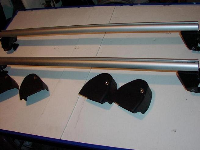

Příspěvek od Jirka156 » 21 úno 2010, 19:35
Mohl bych tě poprosit, jestli nemáš fotku jak vypadají? Díky spěchá to. Můžete mi to prověřit v EPC, jaký je v nich rozdíl?

Příspěvek od mach00 » 21 úno 2010, 23:28
Nemám žádný detailní foto, pouze toto:

Příspěvek od Mike.S » 21 úno 2010, 23:42
Jirka156: Ty potřebuješ ty co psal mach00, 17 32 540, to číslo, co jsi sem dával Ty, je na hagusy, které se použijí u střechy BEZ hagusů

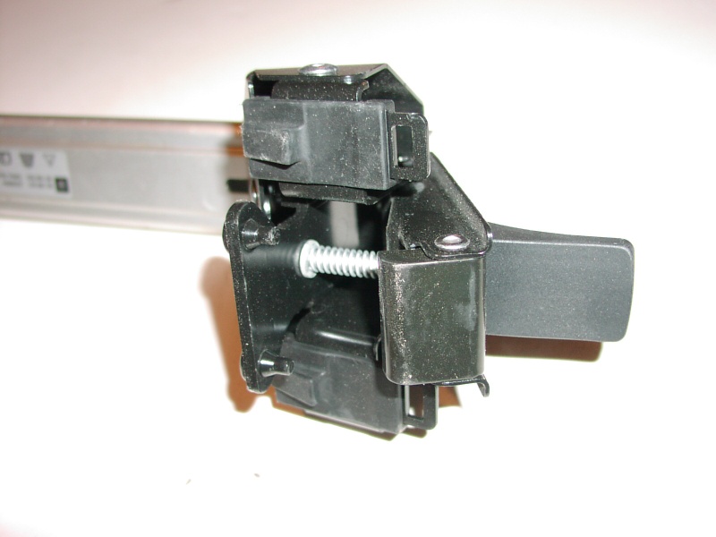

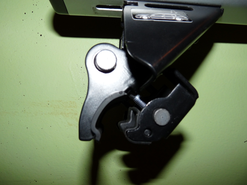

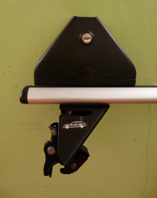

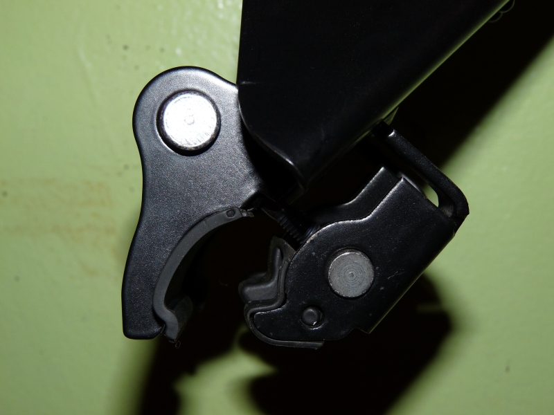

mach00
Příspěvky: 177
Registrován: 14 čer 2009, 19:01
Příspěvek od mach00 » 22 úno 2010, 18:24
Zde je pár fotek pořízených za špatných světelných podmínek, ale snad Ti to pomůže.
To z tvých obrázků dle mého použít nemůžeš na střechu s vestavěnými podélníky - t.j. s plnými boky viz obr. mého auta.
PRODÁNO: Opel Zafira B 1.9 CDTi 110kW (2006) Sport, Panorama, AFL Bi-xenon, Open&Start, CID+DVD90 CZ, Quick Heat, DDS, UHP, HSA, IDS+, DPF, MKJ, Diagnostika OP-COM (Praha 4)
