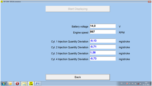

Moje:
Co s tím? Je to OK, není to OK....?

Radoš92
Je a neni 1-4 OK vejdes se do korekce 1mg, 2-3 "uz je spatne" mas pres 2mg na zazech, procti si cele vlakno a rozhodnuti je na tobe, poslechni si vstrik a pak je sance ze to cisteni treba zminovanym protecem zabere......

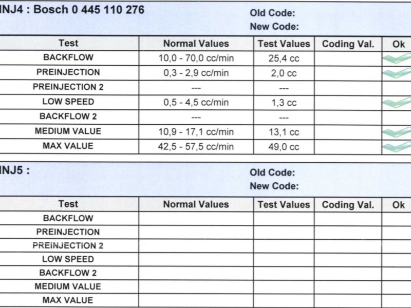

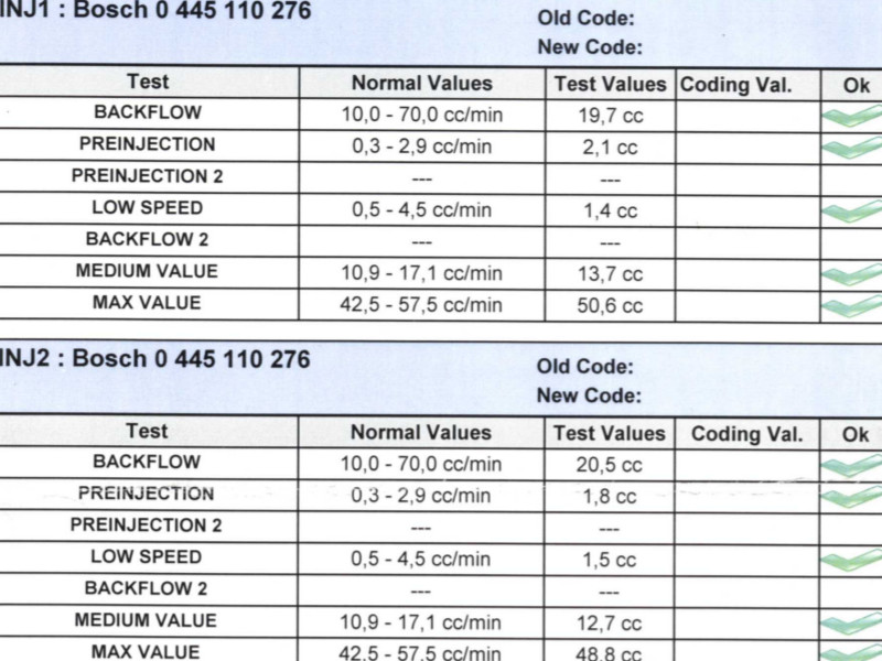

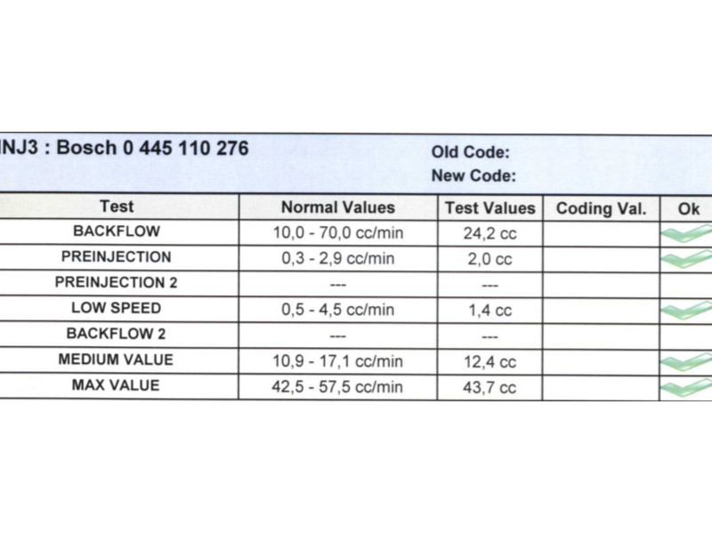

OPEL Vectra C 1,9 88kw 2007
bacardi
Příspěvky: 398
Bydliště: nitra
Re: odchylka vstrekovania
Příspěvek od bacardi » 25 úno 2013, 14:31
no, toto su vysledky testovania vstrekov z mojej vectry, ze vraj ako nove

dogee
Příspěvky: 738
Příspěvek od dogee » 25 úno 2013, 14:54
2 bacardi: kolik máš najeto?
bacardi
Příspěvky: 398
Bydliště: nitra
Příspěvek od bacardi » 25 úno 2013, 15:05
80 000 km

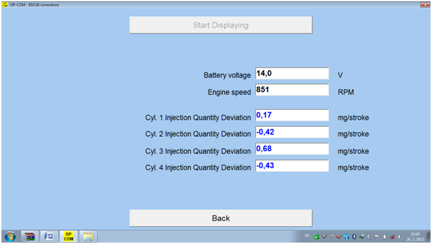

stanomata
Příspěvky: 522
Bydliště: SENEC /SR/
Příspěvek od stanomata » 26 úno 2013, 19:09
tak dnes som op-com pozrel odchylky vstrekovania po použití Pro-tec COMMON RAIL DIESEL SYSTEM CLEAN & PROTECT
ten tretí valec je aj tak podozrivý
najzdené 230 tis. km
