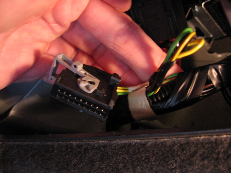

Musím se večer mrknout... konektor je relativně malý, řekl bych že patří do té černé zásuvky na ŘJ... tam se připojuje co?

Pohled do TISu mi to objasnil - na svazku tam je pouze konektor XC21, takže propojení ŘJ PDC na Low speed CAN-Bus a pípák ve stropě. Konektor XC22 s kabelem směrem k senzorům jsem tam nenašel. Ledaže by byl smotaný někde pod světlem, ale to pochybuju...

ten druhej konektor by musel bejt hned někde u tohodle, ale nevěš hlavu svorkovnice je stejná třeba s TIDem z géčka a natahat kabely snad zvládneš :-) já si teda ještě koupil origo svorkovnici co je venku aby se dal rozpojit svazek od čidel od auta když by se sundával nárazník tak aby to nevyselo na kabelech jako to má 99,9% lidí co si dodělali nějakýho parkpilota :-)
tu jednotku parkpilota mám (nová za 2500), je to ta novější verze, ale co vím tak rozdíl by měl bejt pouze v tom, že na ní se nepřipojuje pípák, ale pípá to přes CIM

Natahat bych to asi zvládl, ale ještě někde splašit za rozumnou cenu senzory, lištu, panel... Mno uvidím časem ;)

Trochu jsem pokročil ve shánění komponent pro parkpilota :) Ještě by mě zajímalo, kde jsi vojto sehnal tu svorkovnici? Dá se objednat přímo v Oplu? :?:

kterou myslíš? ty dvě co sou na jednotce parkpilota tak jsou stejný, jedna s tidem z géčka a jedna s lištou tlačítek na středový konzoli v háčku
pokud myslíš svorkovnici mezi kastlí a nárazníkem tak tu jsem si objednal, ta se nikde jinde nepoužívá a co si pamatuju tak stála asi 600

Myslel jsem tu mezi kastlí a nárazníkem. Takže jestli se dá objednat u Opla má nějaké číslo v EPC nebo stačí typ konektoru podle TISu?

podle typu v TISu si ho najdeš ve workshop materials v EPC

Dodávají tu svorkovnici i s piny? Za ty peníze by i mohli :?:

jo je i s piny a cca 0,5 m kabelu
