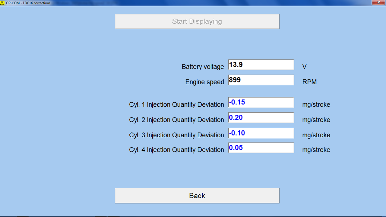

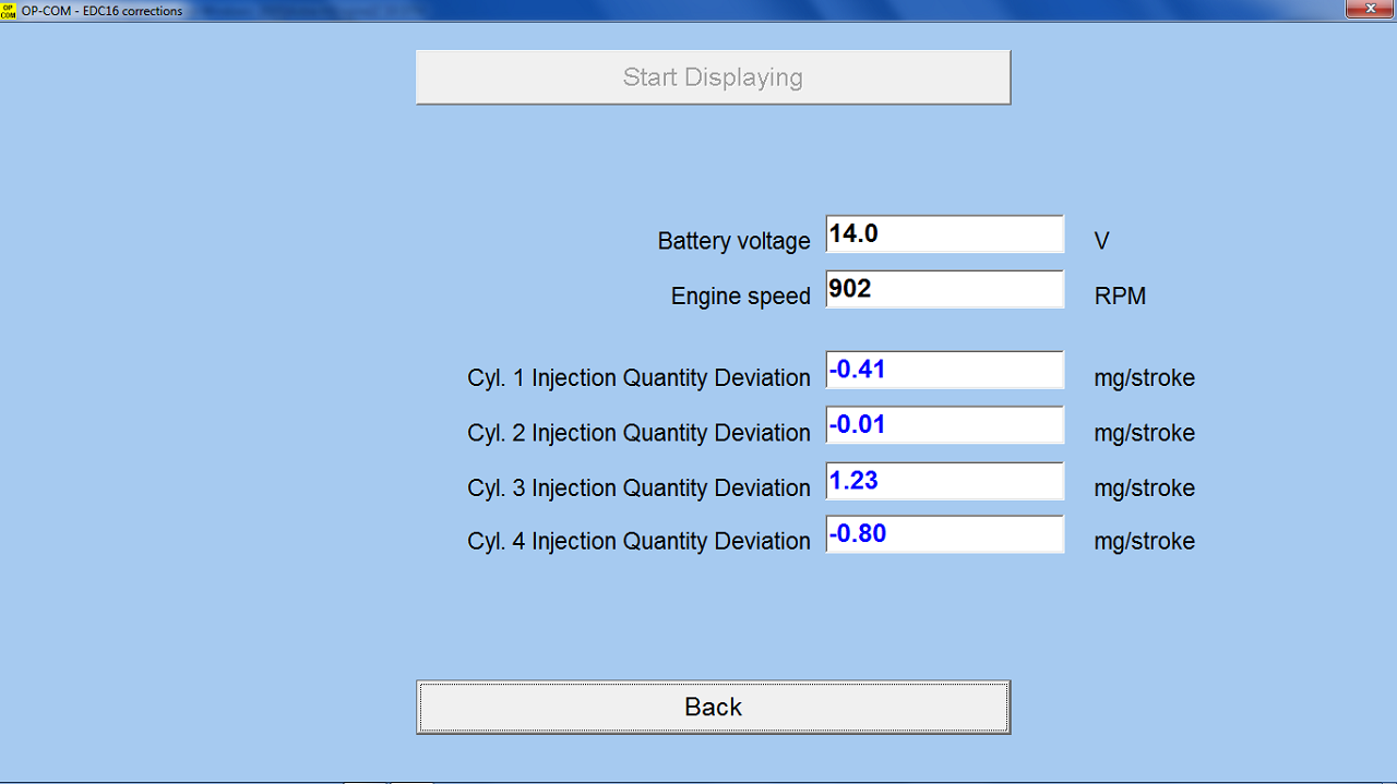

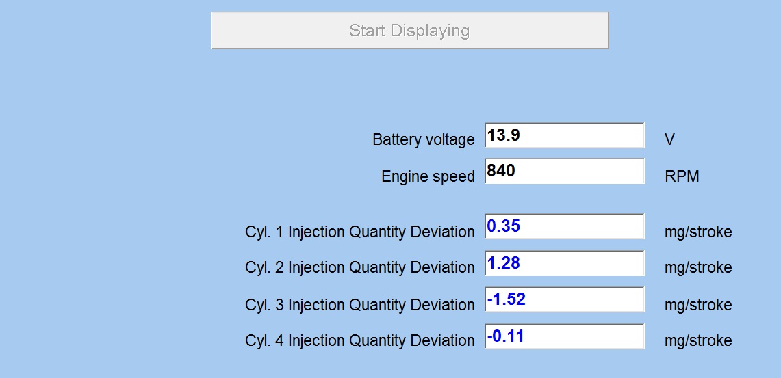

Tak tady jsou moc výsledky, pokud se teda bere 1-4, 2-3, můžu bejt zatim aspoň relativně klidnej?
swabel
Příspěvky: 2166
Bydliště: Tvrdošín - SR
Re: odchylka vstrekovania
Příspěvek od swabel » 19 pro 2012, 14:32
Určite áno, nie je to nič hrozné, možno málinko 3tí valec. Pomože nejaký prípravok na prečitenie palivovej sústavy a vstrekovačov ;)

Ja som vyskúšal http://www.pro-tec-slovakia.sk/produkty ... uper_clean ,kúpil som v Autokelly, nalial som celý obsah do nádrže natankoval som plnú a dnes som zase pozrel na Opcome odchylky: studený motor
zohriatý motor cca. 65 stupňov
Predtým som mal odchýlku na 3. valci vyše 2,4. Dnes som tankoval zase plnú dal som VIF, uvidím po vyjazdení aké budú odchýlky. VIF používam pri každom tankovaní.
