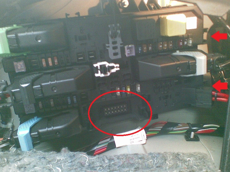

Mrknul jsem se na REC a ŘJ PDC se nacvakne asi tam, jak jsou šipky, ne? Na svazku je tam i konektor (viz. foto)...
A nevíte někdo, co se připojuje do konektoru dole v prostřed?...

tak vidiš dokonce tam máš i přípravu, ale ještě hledej jeden konektor, do PDC jdou dva. Ty držáky jsou skutečně na pdc a to zakroužkovaný je na modul pro tažný zařízení

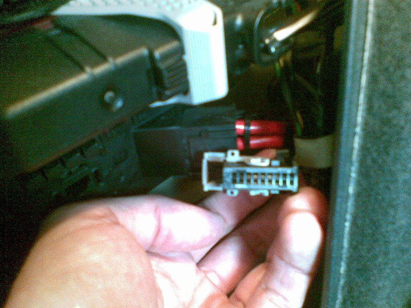

Já jsem myslel, že ten druhý konektor na ŘJ PDC je na připojení kabelu k senzorům a tak tam ani nebude. Nebo je to jinak? Zkusím se ještě pořádně podívat, je tam blbě vidět.
Re: Parkovaci asistent
Příspěvek od vojta » 02 zář 2010, 10:58
do toho co máš nafocený vede kolik kabelů?

Solik píše:Mrknul jsem se na REC a ŘJ PDC se nacvakne asi tam, jak jsou šipky, ne? Na svazku je tam i konektor (viz. foto)...
K tomu konektoru co mas v krouzku se pripojuje jednotka na pripojeni privesu. Mala cerna krabicka, z ktere vede kabelaz do zasuvky pro vozik.
