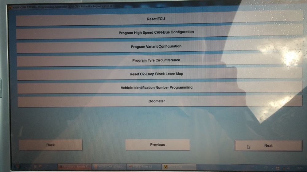

Nemohu najít volbu úpravy té korekce! Když dolezu sem "ECU -> Programming -> Next page -> Fuel Consumption Correction", tak "next page" neudělá nic, není k dispozici žádná další stránka a na stránce možnost se spotřebou není...
Měsíce si střádám data, abych udělal průměr z mnoha tankování a ted to nemám kam dát

Budes to mat niekde inde, v tej tabulke co si dal vobec niesi v priecinku, ktory popisujes ....
Ja som to na Z19DT nasiel, benzin to ma mozno niekde inde
Astra H, Z19DT

Nevím, co je "priecink". Obrázek je Ecu>programing. Jak jsem uvedl, next tlačítko nic nedělá
