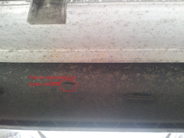

Este jedna otazka,toto je vyznacenie na narazniku zvnutra kam maju ist senzory?

Re: Montáž parkovacího asistenta
zdravím,
ja som montoval parkovacie senzory doma bez odmontovania nárazníka na kombi.
Na nárazníku sú z vnútornej strany malé krížiky 4x naznačené.
Káble som potom spolu ťahal popod penové tesnenie zadného svetla na strane spolujazdca a riadiaca jednotka je zasunutá medzi rámom a obkladom kufra za "dvierkami" kadiaľ ideš ku svetlu.
Ak by bolo treba, dám fotky.

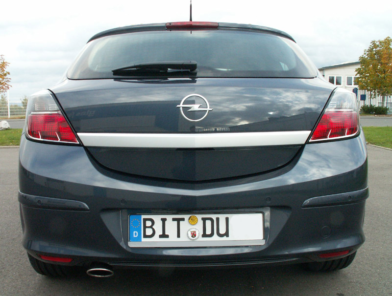

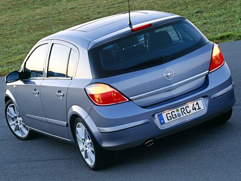

GTC má origo senzory umístěné jinak než hatchback - viz. obrázky:

Díky pane kolego - myslel jsem si to
A kdo jste jaké použil? Opravdu jste si to "instalovali" sami? Nevím jestli bych si chtěl nějak dodrbat elektroniku kdybych do toho šel :/
