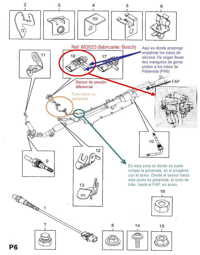

Tak jsem malinko patral na netu a podle toho kodu to vypada na predrenou hadici mezi dpf a cidlem. zvlastni je ze se mi spustila regenerace..coz by pri tyhle zavade nemela..
Nasel jsem pekne obrazek z EPC...akorat na nake spanelske strance a bez uplnych popisku...
tady je... muzete nekdo najit v epc popisky? nebo hodit obrazek i s popisky z ceskeho EPC?
dik

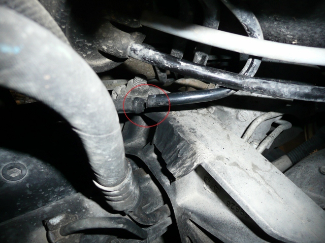

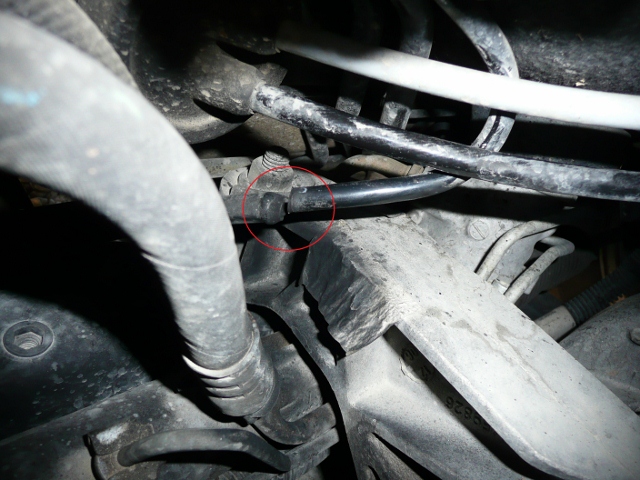

Ahoj...
tak problem vyresen..byla to prdla ta hadice presne u toho nahubku jak je vyfoceno na obrazku...nicmene misto vymeny cele te sady, za kterou chteji cca 3 tis. stacilo kus tlustejsi hadice, ktera se nasune na ten naustek a zasune se do ni utrzeny konec hadice a vse bez problemu funguje... snad nekomu tato info pomuze:-)
p.
