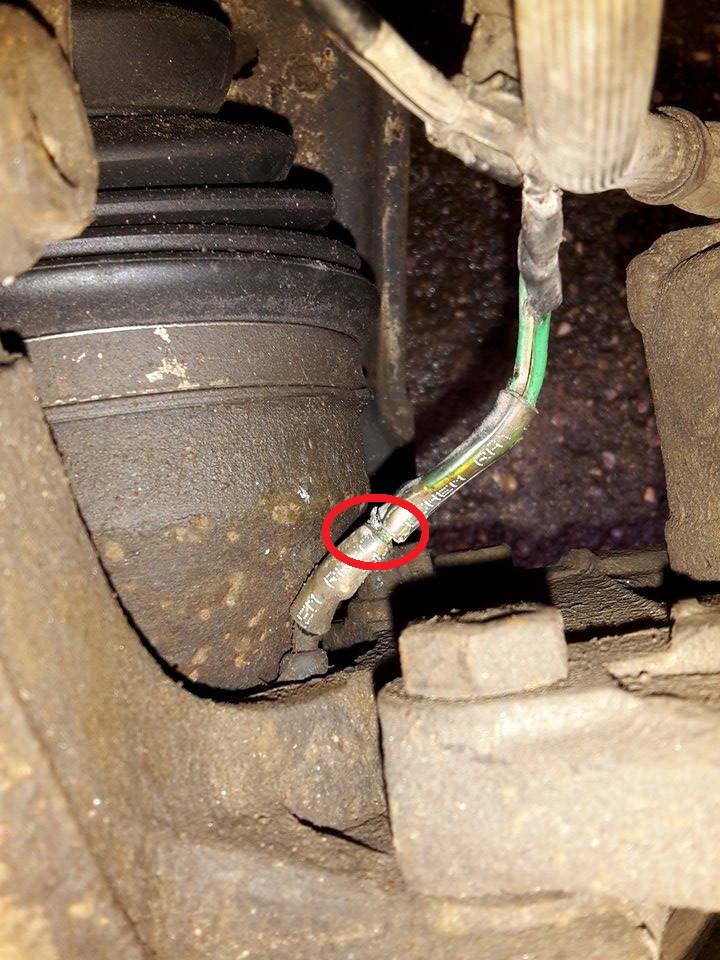

Caute mám otázku to čidlo na náboji je iba pre ABS alebo to je spolu ABS+ESP ? DIagnostika mi vypísala 0040 čo je chyba snímača rýchlosti pravého predného kolesa, zhodil som koleso a mal som zlomený káblik... Takže ABS a ESP kontrolky mi svietia kvôli tomu káblu alebo je tak ešte jeden vadný ? Díky za odpovede :)

Musíš dať dole koleso, a z náboja vedie káblik to je na ABS,ESP pozri sa či nieje niekde pretrhnutý, alebo nalomený .... inak ak sa ti objaví chyba 0040 to je pravé predné koleso a 0035 máš ľavé predné koleso ;)
v červenom krúžku je ten káblik pretrhnutý
