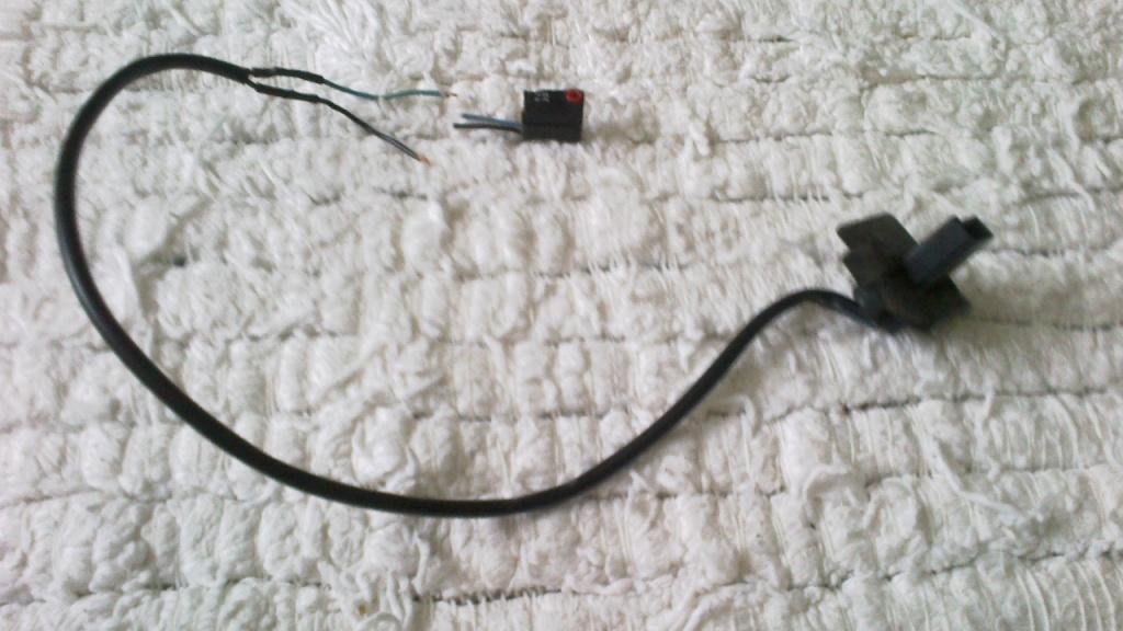

Díky chlapi za zjištění.
Cena je ale dost mazec, já nepotřebuji celý spínací mechanismus, ale jen mikrospínač, který odešel.
(mimochodem jde v pohodě sundat)
Takže předpokládám, že nějaký seženu někde v elektrosoučástkách.
Přikládám foto.
Přikládám foto.

K tomu mikrospínači - nešel by tam tento? http://www.gme.cz/mikrospinac-zippy-adw ... z-p630-282
Našel jsem si ho, ale nakonec jsem měl problém přímo se zlomeným kabelem...
Dík za tip.
Mně se nechtělo čekat, tak jsem zašel do autodílů a tam mi nabídli mikrospínač do dveří Octavie.
Jedná se o tento typ:
http://www.tme.eu/cz/details/v4nct7/kon ... a-burgess/
Mně stál 100kč a mám opraveno. Sice bylo třeba přizpůsobit usazení, je delší a širší, ale nic, co by nespravila sada malých pilníků a pájka na plast, kterou jsem důkladně spínač zalil do madla kufru.
Mám z toho dobrý pocit.
