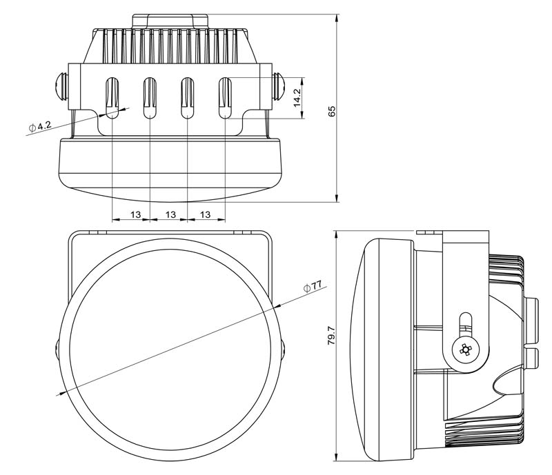

Tady mas dalsi svetla pro insiparci:
https://shop.einparts.cz/OPEL-c37_1554_2.htm?sort=1
https://shop.einparts.cz/LED-Svetla-Pro ... -d4892.htm
https://shop.einparts.cz/LED-Svetla-Pro ... -d6781.htm
https://shop.einparts.cz/LED-Svetla-Pro ... -d4908.htm
Za zvazeni by stalo sehnat starou nefunkcni mlhovku, vykuchat z ni cele origo svetlo a usadit do jejiho obalu DRL pomoci tebou vyrobeneho adapteru. Jak vyndat/rozdelat mlhovku zde https://www.opel-astra-h.cz/vymena-skla-v-mlhovce/.
Par poznamek:
1) Vybral bych si prumer DRL podle velikosti daneho otvoru v narazniku, at nemusis zvetsovat.
2) Nebral bych svetlo 3v1 (mlha+DRL+obrysovky), ale pouze 2v1 (mlha+DRL). Aby jsi nemusel vyndavat obrysovky z hlavnich svetel (nebo snad zakon povoluje vic obrysovek?).
3) Pokud to budes davat do obalu od mlhovky, udelej v nem diry na chlazeni.

zdravim .Tak všechny ty mlhovky s denním svícením mají průměr 90mm takže to jen tak napasovat do otvoru stávající mřížky nejde ,tak a ted někdo s praktickými radami :)
Já jsem mřížku s dírou na mlhovku po face. převrtal a pasoval ale 90 mm je dost velká díra, aby to vypadalo ok a ne jak bastl. ale každý má jiný vkus ;)
