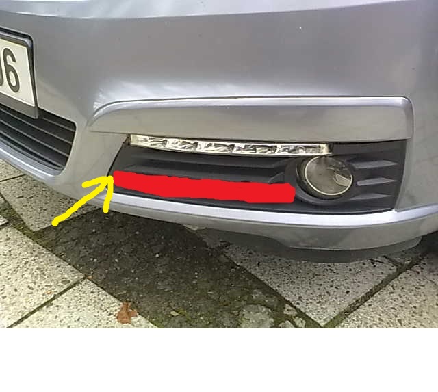

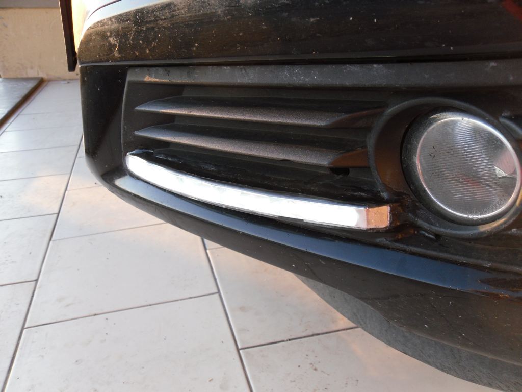

Tak montaz na 50% HOTOVA, lepe receno vymysleno umisteni a vyriznute do plastu mlhovek. Vydal jsem se jinou cestou nez milan967, priznam se ze se mi nechtelo odrezavat horni hranu na narazniku pod krytkou mlhovky a jedine misto, kde se neco muselo ufiknout je misto, kde je zluta sipka. Tam se muselo vybrousit do orig narazniku mala drazka ve vysce svetla coz je 19mm, ktera je schovana pod krytkou mlhovky. Svetla se nebudou nijak sroubovat, stejne tem orig uchytum neverim, proste je tam vlepim lepidlem na kasle, prilepi to temer cokoliv k cemukoliv, plast + kov neni problem. Osobne zkouseno, uz pred tim na okruhove moto laminat+kov+plast. Lepidlu nevadi sul ani vibrace a da se prelakovat, asi neco jako zminovane lepidlo na skla. Az bude osazeno na aute pridam foto. Svetla budou ve vysce 290 mm takze neni problem s vyhlaskou
Ted mam dotaz vi nekdo, kde najit spinane plus pro to denni sviceni nekde v motorovem prostoru ?? Nechce se mi hledat s merakem :lol:
http://www.jb-tuning.cz/www-jb-tuning-c ... DRL-155-1W

Vůbec to nevypadá špatně, byla by i fotečka zepředu, kde budou vidět obě světla? Sám o LEDkách uvažuji a vidím, že tato světla jsou cenově i vzhledově přijatelná.

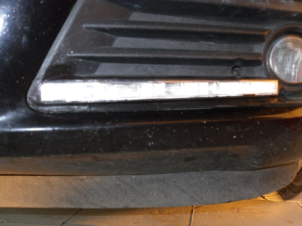

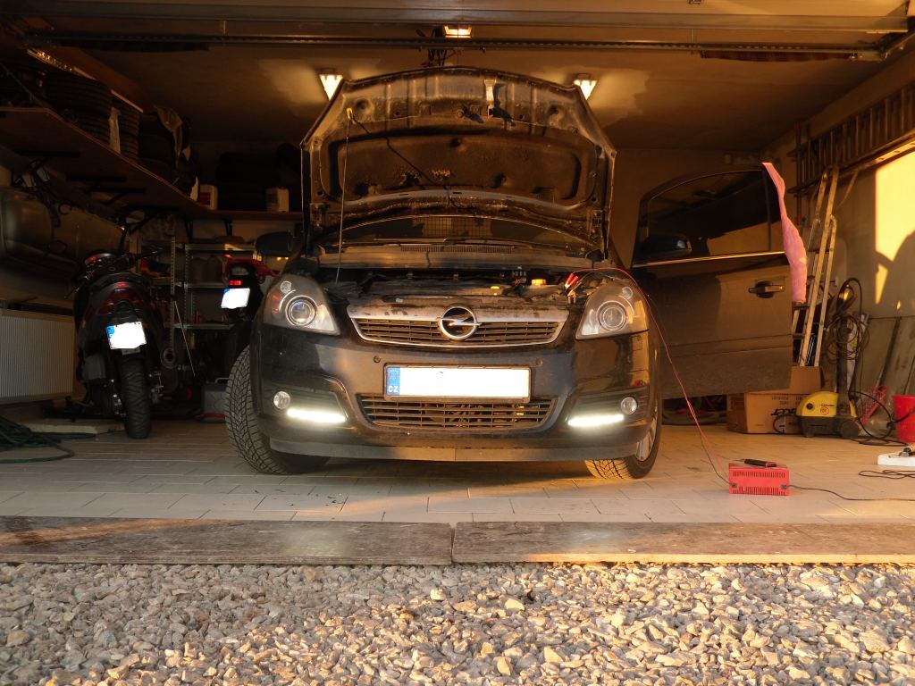

Tak hotovo a odzkouseno.....jinak svetla jsou proste cina :shock: , kupoval jsem 2 sady a u jednoho jsme normalne "odloup" to plastove sklo :?: , do tech namontovanych u zateklo..... :x na svetle je evidetni ze je tam malo silikonu co ma tesnit ramecek svetla a jeho plast. sklo. Sice vysledek z dalky vypada OK, z blizka to nedopadlo uplne podle mych predstav...byl jsem nucen na namontovanych svetlech je kolem dokola okolo ramecku preliznout tim lepidlem aby do nich neteklo....

pridam i foto v noci, sviti to na 1* ted se uz o nic "nestaram" mam zapla svetla v rezimu auto a myslim si ze to zapina normalni svtela az zbytecne brzo, mysleno i kdyz mi neprijde ze neni az zas tak sero :)

Jenda nocni at je videt ze to fakt sviti jak beka 8-)

Hezky provedený 8-)
